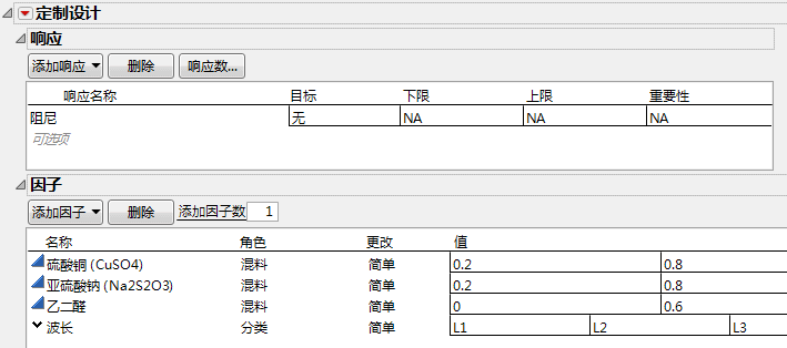

选择实验设计 > 定制设计。
从“定制设计”红色小三角菜单中,选择加载因子。
图 5.52 “响应”分级显示项和“因子”分级显示项

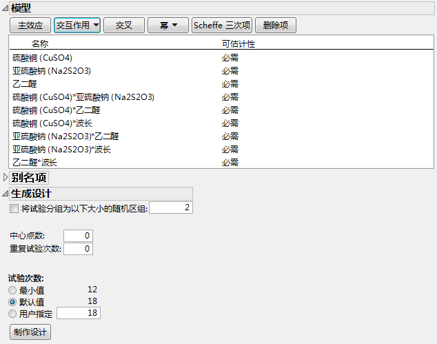

在“模型”分级显示项中,点击交互作用 > 二阶。
6.
点击确定取消显示该消息。
图 5.53 “模型”和“生成设计”分级显示项

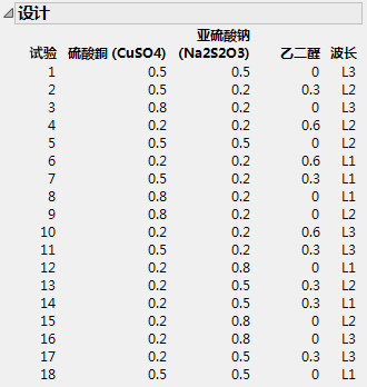

点击制作设计。
图 5.54 显示 18 次试验设计的“设计”分级显示项
您可以检查波长的每个水平是否有六次试验。

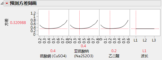

图 5.55 18 次试验设计的预测方差刻画
移动波长滑块,确认混料因子的相对预测方差刻画不随波长的水平变化。移动任一混料因子的滑块。另外两个混料因子的滑块将随之调整,以使各混料成分的总和为 1。请注意,最小相对预测方差出现在混料因子的中心设置附近。
从“预测方差刻画”红色小三角菜单中,选择最大化方差。

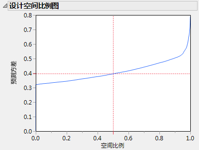

打开设计空间比例图分级显示项。
图 5.56 18 次试验设计的设计空间比例图
在整个设计空间上,相对预测方差都低于 0.8。最小相对预测方差约为 0.32。如图 5.55所示,最小相对预测方差出现在混料因子的中心设置附近。
