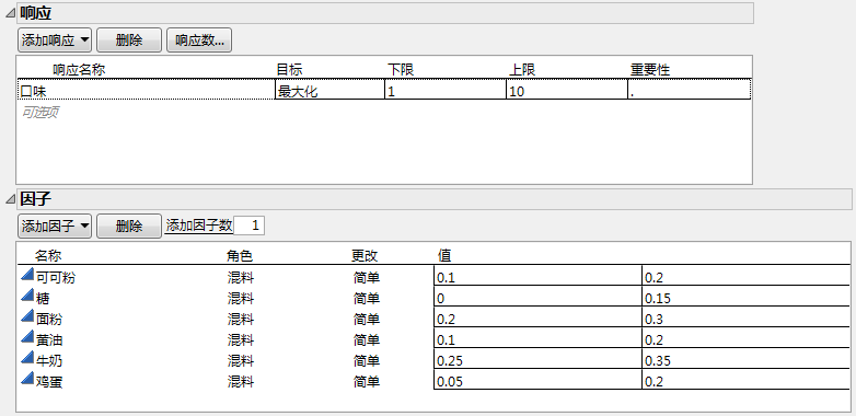

考虑制作蛋糕的原料成分。干性成分包括面粉、糖和可可粉。湿性成分包括牛奶、溶化黄油和鸡蛋。蛋糕的干性成分和湿性成分是先分别混合而后又混合在一起的两种混料。干性和湿性成分以及实验范围列出了相关因子以及在实验中您对这些因子取值的范围。
选择实验设计 > 定制设计。
请注意,默认目标为“最大化”。由于您想要最大化口味等级,所以不要更改该目标。
6.
从“定制设计”红色小三角菜单中,选择加载因子。
7.
图 5.58 已完成的“响应”和“因子”分级显示项

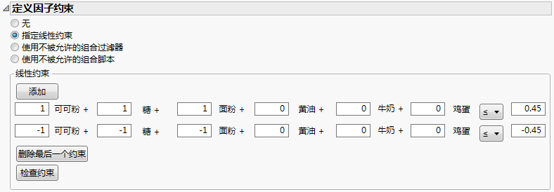

在“定义因子约束”分级显示项中,选择指定线性约束。
9.
在“线性约束”面板中,点击添加两次。
图 5.59 定义因子约束
11.
12.

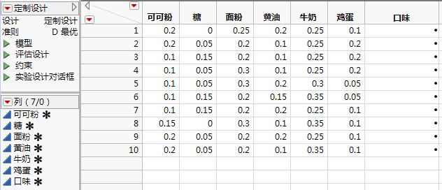

点击制作设计。
16.
点击确定关闭 JMP 警示。
17.
点击制表。
图 5.60 混合混料设计

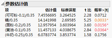

Cake Data.jmp 样本数据表显示了实验结果。(请注意,Cake Data.jmp 中的试验不同于图 5.60中显示的试验。)设计表包含一个“模型”脚本,该脚本可打开“拟合模型”窗口,其中显示在“实验设计”窗口的“模型”分级显示项中指定的五个主效应。请注意,该设计的“模型”分级显示项中不包含主效应鸡蛋。“鸡蛋”的水平可通过其他 5 个因子的设置和干性成分的约束来确定。在“定制设计”平台中制表时,该脚本被保存到数据表中。
打开 Design Experiment 文件夹中的 Cake Data.jmp 样本数据表。
在设计表的“表”面板中,点击模型脚本旁边的绿色小三角。
鸡蛋对应的主效应未包含在内。要避免模型奇异性,在“定制设计”窗口的“模型”分级显示项中已排除了鸡蛋效应。五个效应均指定为响应曲面和混料效应。
点击运行。
点击确定关闭 JMP 警示。
图 5.61 “参数估计值”报表
