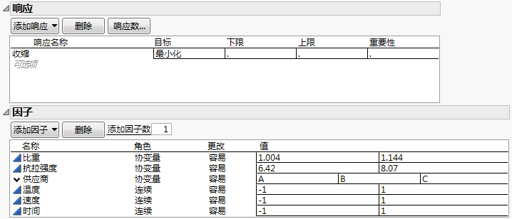

在添加因子数旁边键入 3。
8.
点击添加因子 > 连续。
9.
图 5.62 “响应”和“因子”分级显示项
10.
点击继续。

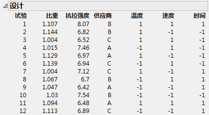

在试验次数旁边键入 12。
12.
13.
14.
点击制作设计。
图 5.63 12 次试验最优设计

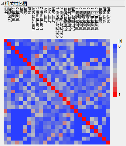

打开设计评估 > 相关性色图分级显示项。
图 5.64 相关性色图
与主效应对应的七项显示在色图左上角。请注意,这七项接近正交。最大绝对相关性出现在抗拉强度与供应商 2 之间。这个大约 0.43 的绝对相关性是可用协变量值所带来的结果。(图 5.64使用 JMP 默认颜色。)
