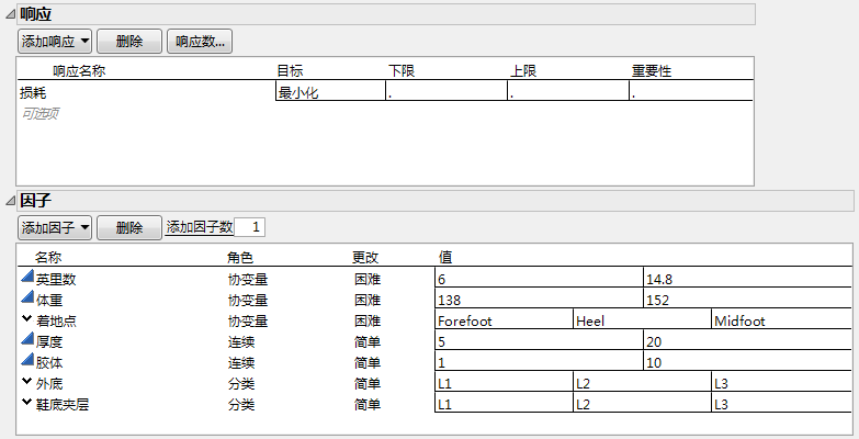

在本例中,您需要构造一种设计,为选手级跑步者开发一款具有耐磨(损耗)特点的跑鞋。实验包括以下因子:
鞋底厚度(厚度)
减震胶体量(胶体)
鞋底材料(外底)
鞋底夹层材料(鞋底夹层)
选择实验设计 > 定制设计。
5.
6.
7.
请注意,这三个协变量的“更改”值全部变为“困难”。
要手动添加其余因子,请执行第 8 步到第 16 步。或者,要从保存的表加载因子,请从“定制设计”旁边的红色小三角菜单中选择加载因子。打开 Design Experiment 文件夹中的 Runners Factors.jmp 样本数据表。若选择加载因子,则可跳过第 8 步到第 16 步。
8.
在添加因子数旁边键入 2。
9.
点击添加因子 > 连续。
10.
11.
12.
13.
在添加因子数旁边键入 2。
14.
点击添加因子 > 分类 > 3 水平。
15.
图 5.65 “响应”和“因子”分级显示项
16.
点击继续。

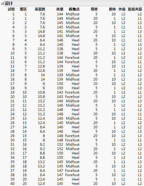

图 5.66 针对难以更改的协变量的设计中的前 40 次试验

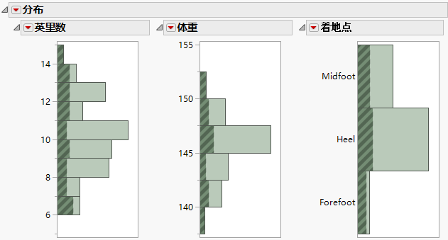

在 100 名跑步者中,根据其协变量值选定了其中的 32 名跑步者。与选定跑步者对应的行也在 RunnersCovariates.jmp 样本数据表中选定。确定实验因子厚度、胶体、内底和外底的设置,以使设计对于“模型”分级显示项中描述的模型是最优的。
23.
24.
将所有三列都选作 Y,列。
25.
选中仅显示直方图。
26.
点击确定。
图 5.67 100 名跑步者的直方图(已选定的跑步者数据用阴影表示)
