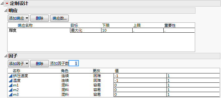

选择实验设计 > 定制设计。
要手动添加因子,请执行第 4 步到第 11 步。或者,要从保存的表加载因子,请从“定制设计”旁边的红色小三角菜单中选择加载因子。打开 Design Experiment 文件夹中的 Vinyl Factors.jmp 样本数据表。若选择加载因子,则可跳过第 4 步到第 11 步。
在添加因子数旁边键入 2。
5.
点击添加因子 > 连续。
6.
7.
8.
在添加因子数旁边键入 3。
9.
点击添加因子 > 混料。
10.
图 5.72 “响应”和“因子”分级显示项
11.
点击继续。

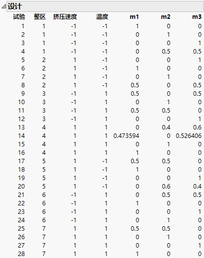

点击制作设计。
图 5.73 “设计”分级显示项
Vinyl Data.jmp 样本数据表包含使用以前版本的 JMP 所创建的设计的实验结果。
该样本数据表包含 28 次试验和响应值。在该表中,您使用“定制设计”平台创建的设计设置不同于 Vinyl Data.jmp 设计中使用的设置。

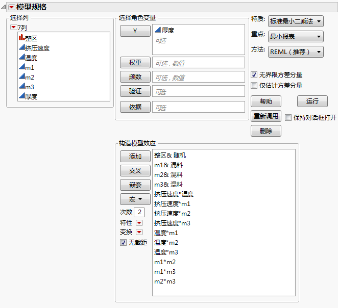

在“表”面板中,点击模型脚本旁边的绿色小三角。
图 5.74 “拟合模型”窗口
点击运行。

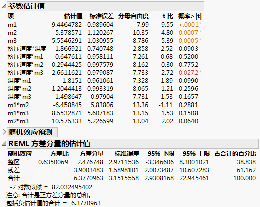

图 5.75 裂区分析结果
“REML 方差分量的估计值”报表指示与整区关联的方差分量为 2.476748。这占了总变异的 38.838%。由此断定与整区复制值关联的误差项小于残差(或区内)误差项。
