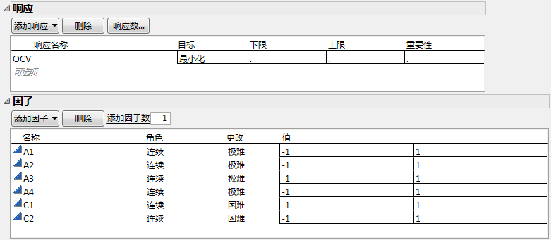

在添加因子数旁边键入 6。
6.
点击添加因子 > 连续。
7.
8.
9.
图 5.76 “响应”和“因子”分级显示项
10.

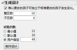

在“生成设计”分级显示项中,选择选项难以更改的因子可独立于极难更改的因子发生变化。
13.
在整区数旁边键入 16。
14.
在子区数旁边键入 6。
15.
在“试验次数”下的用户指定旁边键入 48。
图 5.77 “生成设计”分级显示项

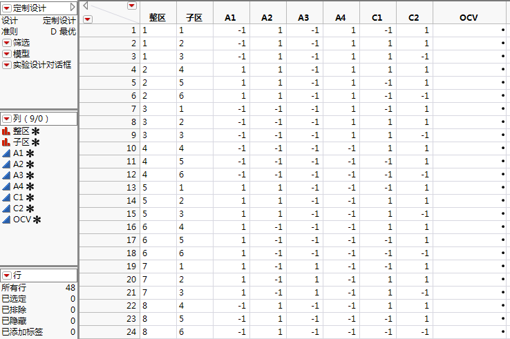

点击制作设计。
19.
点击制表。
图 5.78 设计表的部分视图
设计表为整区显示了 16 个水平。对于整区的每个水平,四个组装因子的设置是不变的。对于整区的每个水平,三个批次、每批 500 粒电池(子区)随机分配给固化因子的设置。重复了两组固化条件(C1 = -1,C2 = 1 和 C1 = 1,C2 = 1)。要查看这些条件,请选择列 C1 和 C2,在列标题区域中右击,然后选择排序 > 升序。
Battery Data.jmp 样本数据表包含您生成的设计的实验结果。

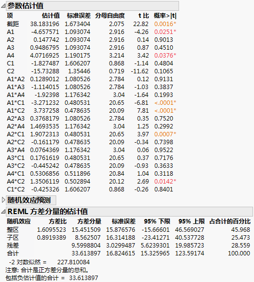

在“表”面板中,点击模型脚本旁边的绿色小三角。
选中保持对话框打开选项。
点击运行。
图 5.79 完整模型的报表
5.
6.
点击运行。
图 5.80 初步简化模型的报表

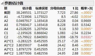

请注意,主效应 C2 现在在 0.05 水平下显著 (概率>|t| = 0.0331)
7.

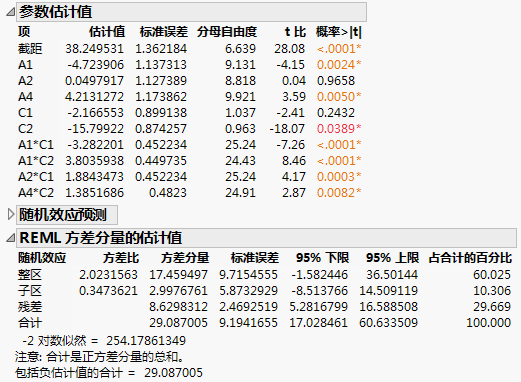

在“拟合模型”窗口中,删除 A3。
主效应 A3 是唯一不显著且不涉及双因子交互作用的主效应。
8.
点击运行。
图 5.81 简化模型的报表
“REML 方差分量的估计值”报表显示与整区关联的方差分量大约为子区方差分量的六倍。这表明组装过程比固化过程更容易发生变化。此外,内部(残差)误差也比子区的内部误差大。要减小变异,应侧重于尽量减少组装过程中的差异以及电池的个体差异。

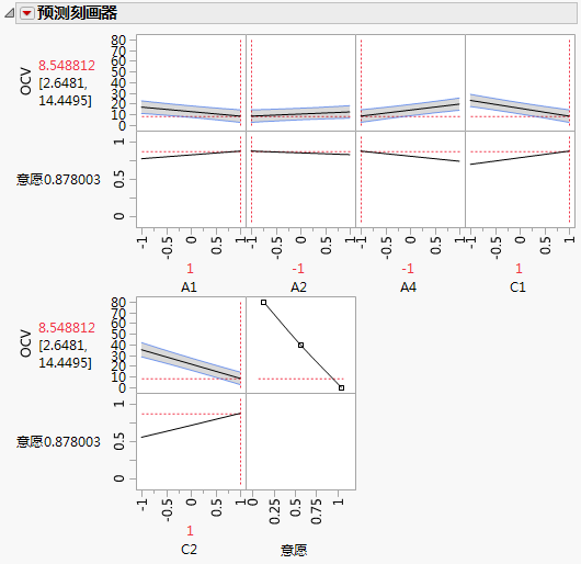

从“响应 OCV”旁边的红色小三角菜单中,选择因子刻画 > 刻画器。
10.
从“预测刻画器”旁边的红色小三角中选择最优化和意愿 > 最大化意愿。
图 5.82 具有可最小化 OCV 的设置的预测刻画器
该刻画器显示了标识为活跃的五个因子以及可最小化 OCV 的设置。
