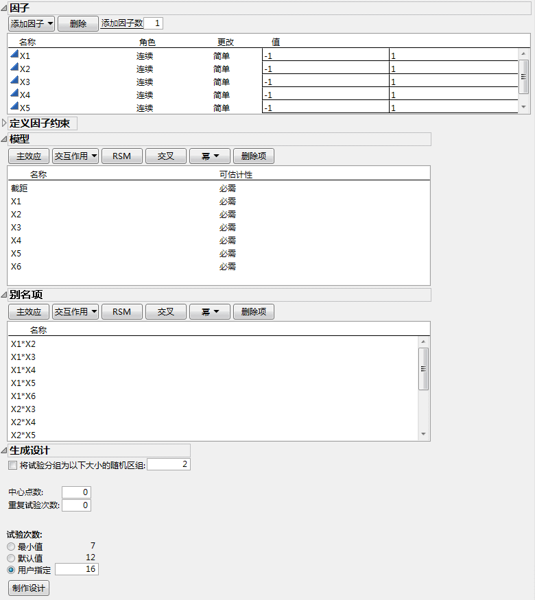

在本例中,您需要在仅限主效应的 8 次试验设计(请参见仅估计主效应的设计)与能够拟合所有双因子交互作用的 22 次试验设计之间作出取舍。您将“别名最优性”用作实现目标的最优性准则。
选择实验设计 > 定制设计。
在添加因子数旁边键入 6。
点击添加因子 > 连续。
点击继续。
5.
从红色小三角菜单中选择最优性准则 > 制作别名最优设计。
6.
点击用户指定,将试验次数改为 16。
图 5.9 因子、模型、别名项和试验次数
7.
8.
9.
点击制作设计。

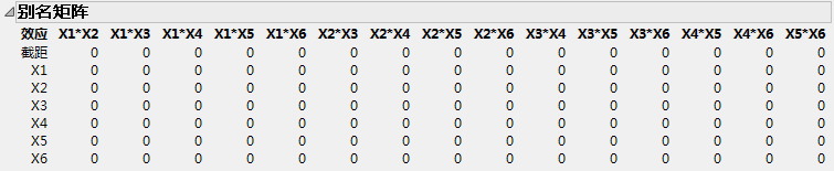

打开设计评估 > 别名矩阵分级显示项。
图 5.10 别名矩阵

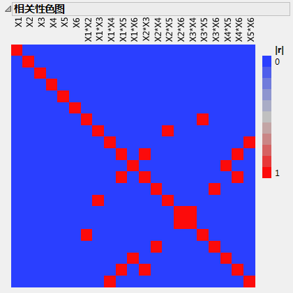

打开设计评估 > 相关性色图分级显示项。
图 5.11 相关性色图
