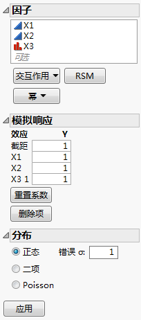

图 7.21 模拟响应控制窗口
向量 x 包含定义“效应”下列出的效应的项。
向量 β 是您在 Y 下指定的模型系数的向量。
模拟正态分布中的值。为误差 σ(正态误差分布的标准差)输入一个值。若您已在“因子”分级显示项中指定因子“更改”值为“困难”,则可以为整区 σ(整区误差)输入一个值。若您已指定因子的“更改”值为“困难”和“极难”,则可以为同时为子区和整区误差输入值。点击“应用”后,随机值和包含基于模型的随机响应向量的公式将输入列 <Y> 模拟中。
模拟二项分布中的值。输入 N(即试验次数)的值。根据基于成功概率为 1/(1 + exp(-L(x, β))) 的 N 次试验的二项分布生成随机整数值。当您点击“应用”后,将在列 <Y> 模拟中输入随机值及其公式。名为 N 次试验的包含值 N 的列也会添加至数据表。
