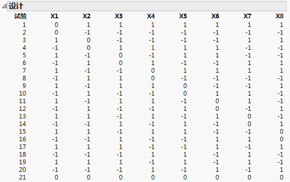

图 7.22显示了确定性设计的示例,其中有八个连续因子和四个对应于假因子的额外试验。请注意以下事项:
图 7.22 针对八个连续因子的确定性筛选设计
JMP 中的确定性筛选设计是使用会议矩阵 (Xiao et al., 2012) 构造的。会议矩阵是一个 m x m 矩阵 C,其中,m 是偶数。矩阵 C 在对角线上具有 0 值,非对角线元素等于 1 或 –1,并且满足
考虑 k 个连续因子的情况,并假定存在会议矩阵。
若 k 为偶数,k x k 会议矩阵用来定义设计的 k 次试验。其负值 –C 则定义折叠试验。向设计添加了一个中心点以确保包含截距、主效应和二次效应的模型可估计。所以,对于 k 为偶数的情况,确定性筛选设计中的最小试验次数为 2k + 1。
用 k 表示实验研究中的因子数。通过为 k + k1 个因子创建设计来构造额外试验(如会议矩阵和试验次数中所述),然后删除后 k1 列。若 k1 = 2,则添加四个额外试验。若 k1 = 3,则添加八个额外试验。仅仅四个额外试验就会对模型选择大有益处。
