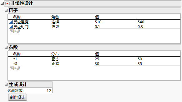

选择实验设计 > 特殊目的 > 非线性设计。
点击确定。
图 23.2 已完成的反应动力学实验的分级显示项
点击制作设计。
点击制表。

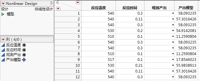

图 23.3 设计表
您的设计应与图 23.3中所示的设计类似。试验顺序可能不同,反应温度和反应时间值以及为产量模型计算出的值可能略有不同。请注意,值显示在产量模型列中,因为该列包含模型的公式。还请注意,表包含一个模型脚本,您可以使用它来对观测值拟合非线性模型。

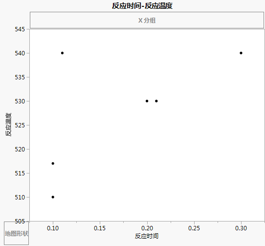

选择图形 > 图形生成器。
图 23.4 设计设置

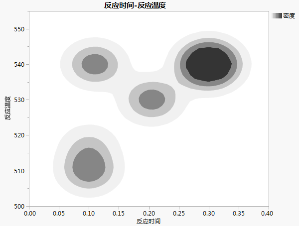

点击完成。
图 23.5 包含密度等高线的设计设置

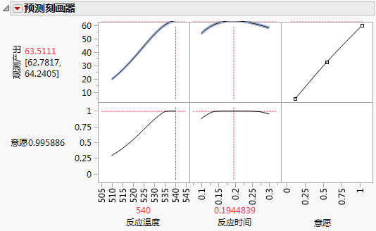

点击“非线性拟合”红色小三角菜单并选择刻画器 > 刻画器。
要最大化产量,请点击“预测刻画器”红色小三角菜单并选择最优化和意愿 > 最大化意愿。
图 23.6 最大产量对应的时间和温度设置
