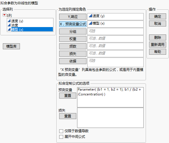

选择分析 > 专业建模 > 非线性。
6.
7.
请注意,模型 (x) 给出的公式显示在“拟合定制公式的选项”面板中。

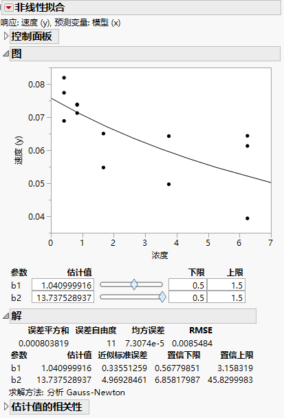

在“控制面板”中,点击置信限。
图 23.8 非线性拟合结果
b1 和 b2 的置信下限和置信上限值定义这些参数的值范围。接着,使用这些区间在扩充的非线性设计中定义先验值的范围。

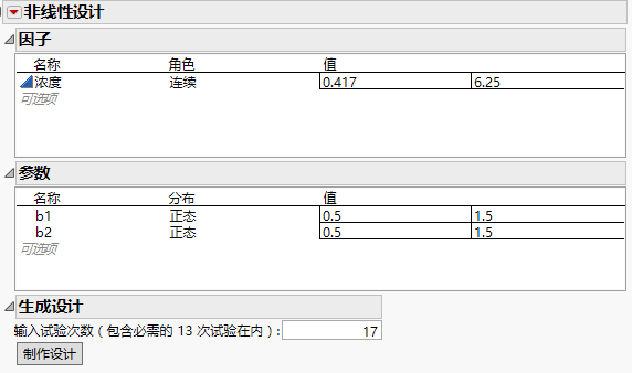

图 23.9 因子和参数的非线性设计分级显示项

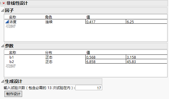

参数值的范围反映了您对参数认识的不确定性。您可以指定一个范围,您认定该范围覆盖了 95% 的可能参数值。图 23.8中所示的“非线性拟合”报表的置信限提供了这样一个范围。使用这些置信限替换“参数”分级显示项中的参数值(舍入到三个小数点)。
7.
b1:0.568 和 3.158
bb2:6.858 和 45.830
图 23.10 因子和参数的已更新值
8.
在“生成设计”面板中为试验次数输入 40。
