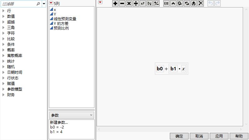

包含连结函数线性部分的公式的列线性预测变量。要查看该公式,请点击“列”面板中线性预测变量右侧的加号。模型公式包括参数 b0 和 b1 的初始估计值。初始参数值是在您定义公式时设置的。这些值显示在公式编辑器窗口中间靠下的公式元素面板中。
图 23.11 带有初始参数估计值的线性预测变量公式

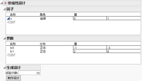

选择实验设计 > 特殊目的 > 非线性设计。
5.
6.
点击确定。
图 23.12 “非线性设计”窗口
7.
8.
点击制作设计。

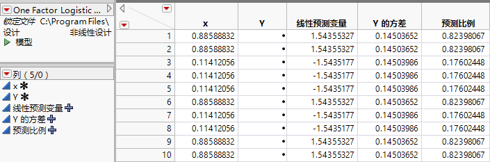

9.
点击扩充表。
图 23.13 Binomial Optimal Start.jmp 的扩充
右击 Y 列标题并选择公式。

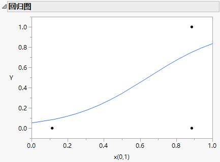

选择分析 > 拟合模型。
5.
6.
11.
点击运行。
图 23.14 二项实验设计的回归图
