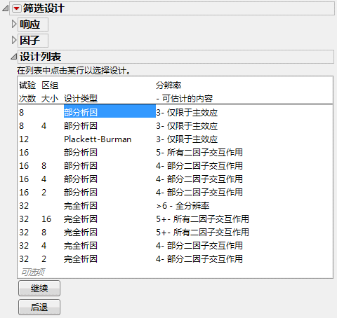

选择实验设计 > 经典 > 筛选设计。

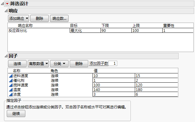

完成的“响应”分级显示项请参见图 9.19。现在指定因子。
要自动输入因子,请使用 Reactor Factors.jmp 数据表:
图 9.19 “响应”和“因子”分级显示项
点击继续。

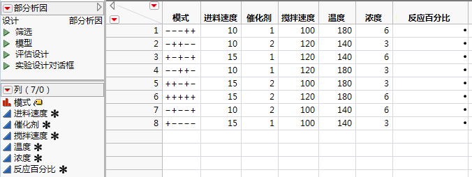

图 9.24 包含八次试验的部分析因设计表
该设计表显示您构造的设计。请注意,该表包含您在“筛选”窗口中定义的响应反应百分比的列,您可以在此记录实验结果。

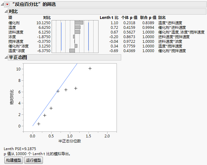

运行数据表中的筛选脚本。
筛选脚本为您的响应和因子启动“筛选”平台(分析 > 专业建模 > 专业实验设计模型 > 拟合两水平筛选)。
图 9.25显示报表。
图 9.25 筛选报表示例
