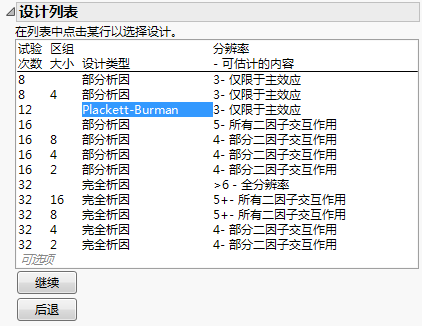

试验规模不是 2 的幂的 Plackett-Burman 设计倾向于具有复杂的别名结构。尤其是主效应可能与几个双因子交互作用有部分别名关系。请参见评估设计。我们看到 12 次试验的 Plackett-Burman 设计的分辨率指定为 3。
图 9.26 显示 Plackett-Burman 筛选设计的设计列表

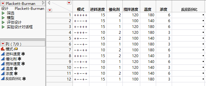

点击制表。
图 9.27 Placket-Burman 设计的设计表

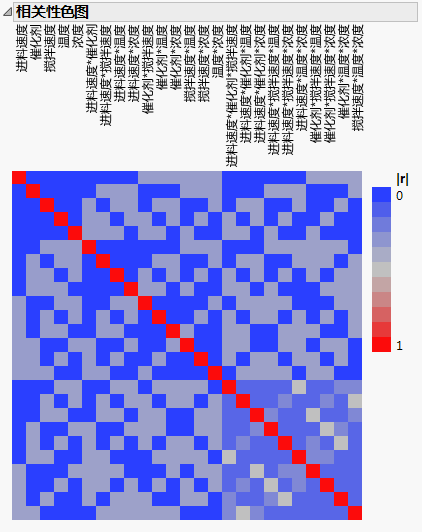

打开设计评估 > 相关性色图分级显示项。
图 9.28 绝对相关性色图
对角单元格的相关性为 1,这符合预期。具有深蓝色的单元格对应于相关性为 0 的效应,淡蓝色和灰色的单元格对应于相关性大于 0 的效应。将您的光标置于这样的几个单元格上,以查看涉及的效应和它们的绝对相关性。例如,我们看到进料速度与几个双因子和三因子交互作用相关。

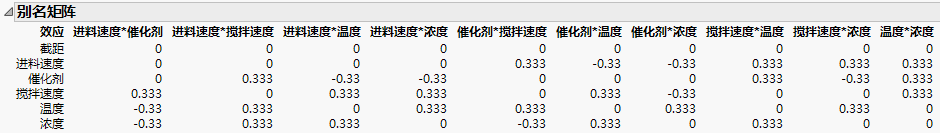

图 9.29 别名矩阵 - 最多显示双因子交互作用的部分视图
因为设计对于主效应是正交的,“别名矩阵”给出两个效应之间的相关性的数值。请参见“评估设计”一章中第 406 页的“别名矩阵”。例如,我们看到进料速度与 6 个双因子交互作用和 4 个三因子交互作用具有部分别名关系。这些是对应于“进料速度”行中的 0.333 和 -0.33 条目。

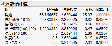

点击运行。
图 9.30 完整模型的参数估计值

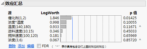

图 9.31 完整模型的“效应汇总”分级显示项
尽管浓度是最不显著的效应,但是在高阶交互作用(浓度*温度)中会涉及它,这用 p 值右侧的补注符号来指示。根据效应遗传的原则,当在模型中保留浓度*温度交互作用时,不应将浓度从模型中删除。请参见“从实验设计入手”一章中第 54 页的“效应遗传”。下一个最不显著的效应为搅拌速度。

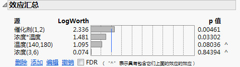

进料速度是下一个最不显著的效应,可以删除它。
图 9.32 简化模型的“效应汇总”分级显示项
