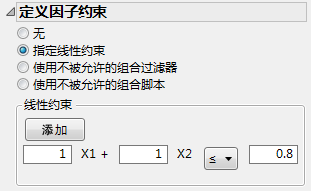

在“定义线性约束”分级显示项中,选择指定线性约束。
5.
选择添加。
6.
图 21.23 线性约束

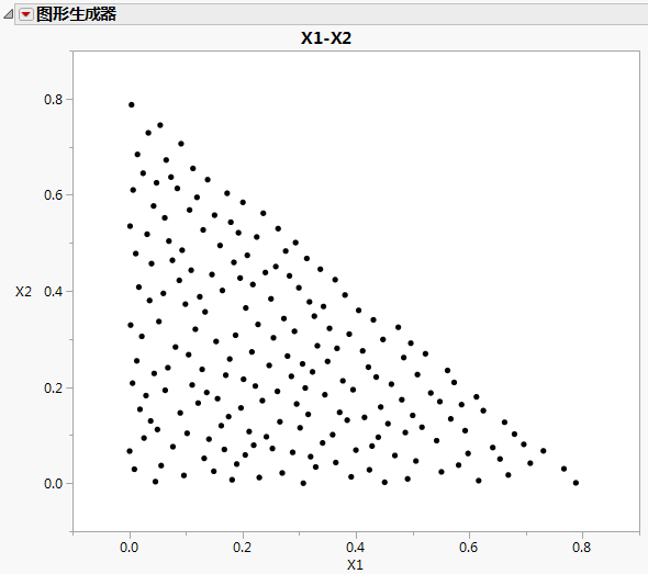

选择制表构造数据表。
数据表处于活动状态时,选择图形 > 图形生成器。
通过点击平滑线图标删除平滑线。
5.
在“图形生成器”红色小三角菜单中,点击显示控制面板以取消选择它。
图 21.24 具有一个线性约束的快速灵活填充设计
