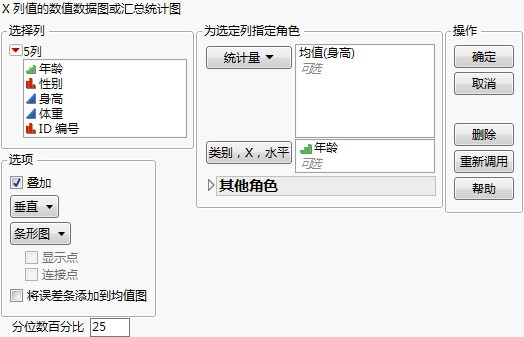

选择图形 > 传统图形 > 图表。
从统计量菜单中选择均值。
5.
图 14.2 已完成的“图表”启动窗口

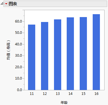

点击确定。
图 14.3 按年龄划分的身高均值

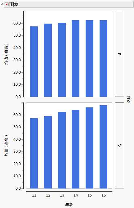

点击确定。
图 14.4 按年龄划分并依据性别分组的身高均值
