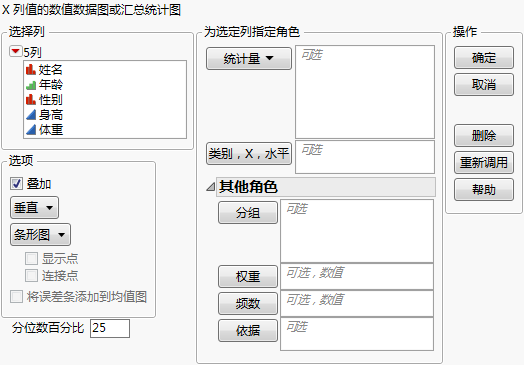

通过选择图形 > 传统图形 > 图表可启动“图表”平台。
图 14.5 “图表”启动窗口
任意数量的 Y 变量(统计量)。若数据已经汇总,则将数据选作统计量选项。
选择最多两个 X 变量,它们的水平是 x 轴上的类别。“图表”平台为 X 变量的每个水平或每个水平组合生成一个直条。若未指定 X 变量,图表中将为数据表中的每行生成一个直条。
该选项可用于饼图之外的所有图表类型。
该选项可用于饼图之外的所有图表类型。
该选项仅可用于线图。
在为至少一个 Y 变量选定了均值统计量并且至少指定了一个 X 变量时添加误差条。默认未选定该选项。
在为至少一个 Y 变量选定了分位数统计量时设置特定分位数。默认值为 25。请指定不同的分位数:
在分位数百分比框中键入值。
点击统计量。
从统计量菜单中选择分位数。
