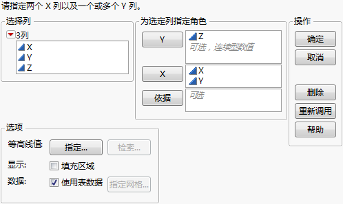

通过选择图形 > 等高线图可启动“等高线图”平台。
图 7.4 “等高线图”启动窗口
指定给 Y 角色的列用作确定图中等高线的变量。您必须至少指定一个变量,可以指定多个变量。
但是,若列中包含公式,而您将该列指定为响应 (Y),则指定网格按钮将变为可用。点击指定网格时,您可以采用任意方式定义等高线网格,而与现有数据表中的行无关。该功能还适用于包含由公式定义的一个或多个列但不含任何行的表模板。请参见使用公式指定等高线。
