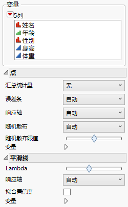

图 3.22 元素类型图标
图 3.23 点和平滑线的“属性”区域的示例

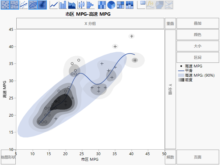

图 3.24 显示点、平滑线、椭圆和等高线元素的图形
在多数显示点的图形中,将光标置于某个点上方时,会出现一个标签,显示关于相应行的信息。将光标置于该标签上方并右击可访问更多选项。您可以将该标签固定在图形中、复制内容或关闭以删除该标签。还可以通过点击该标签右上角的大头针图标来固定该标签。详细信息,请参见《使用 JMP》手册中的“将悬停标签固定在图形上”。
通常的原则是:若隐藏行但不排除它们,则图中与隐藏行有一对一对应关系的元素则随之在图中隐藏。若图中元素与隐藏但未排除的行没有一对一对应关系,则对该图的影响将取决于元素类型。详细信息,请参见具体元素所在的章节。
