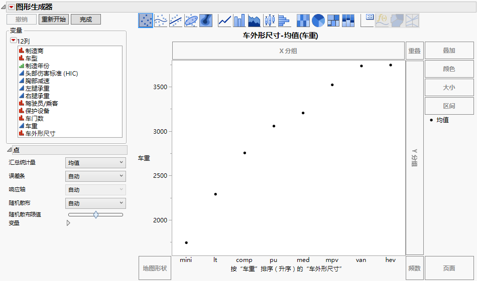

右击轴标签并选择排序依据。
选择图形 > 图形生成器。
该变量表示车辆类型。八个水平按字母顺序排列在 X 轴上:紧凑型 (comp)、重型 (hev)、轻型 (lt)、中型 (med)、迷你型、多功能 (mpv)、皮卡 (pu) 和厢式。由于水平按字母顺序排列,所以没有以有意义的方式排序。例如,重型排在迷你型和轻型之前。您想要按照车重对水平排序。

图 3.20 按“车重”升序排序的车外形尺寸的示例
您可以看到平均车重从左到右递增。

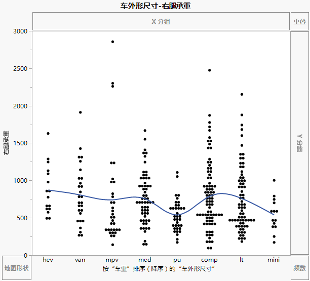

选择右腿并将其拖至 Y 区域。
10.
11.
图 3.21 按“车重,降序”排列的“右腿”的示例
右腿似乎与车重级别不相关。
