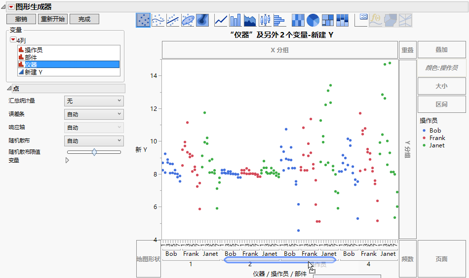

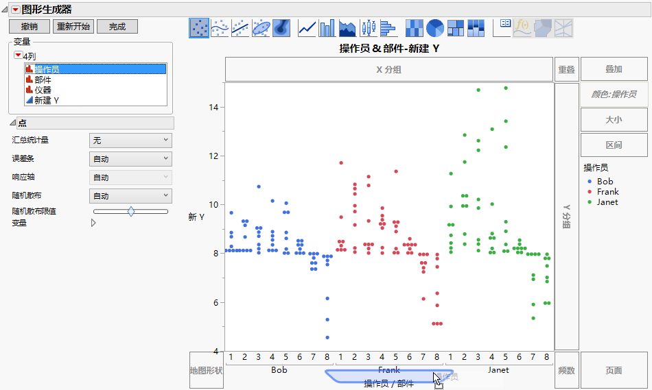

在通过更改来改善测量过程后,会执行一个测量系统分析研究,目的是研究重复性和再现性(以部件、操作员和仪器为因子)。三个操作员每人都会测量四种仪器的每一个部件(共八个)。最为关注的是仪器的一致性。测量的数量称为新建 Y。
选择图形 > 图形生成器。
选择部件并将其拖至 X 区域。
5.
6.
图 3.16 拖动操作员以添加另一个轴
7.

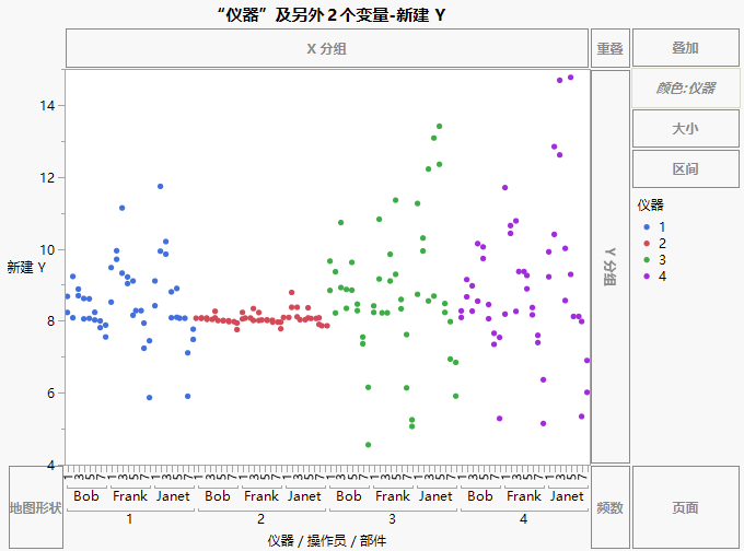

图 3.17 拖动仪器以添加第三个轴
8.
图 3.18 三个嵌套轴
