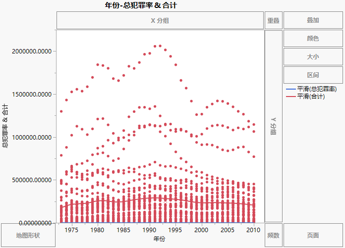

图 3.14 合并之后的总犯罪率与合计
总犯罪率值全部介于 0 和 1 之间,所以几乎看不出。计算每年均值,再使用另一个 Y 轴让这些值可见。

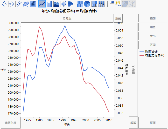

图 3.15 添加了另一个 Y 轴
在右侧添加针对总犯罪率的轴,并且各轴重新统一尺度以同时显示两组值。您现在可以看到两个测度之间的关系。例如,两个测度都开始在 1991 年下降。
