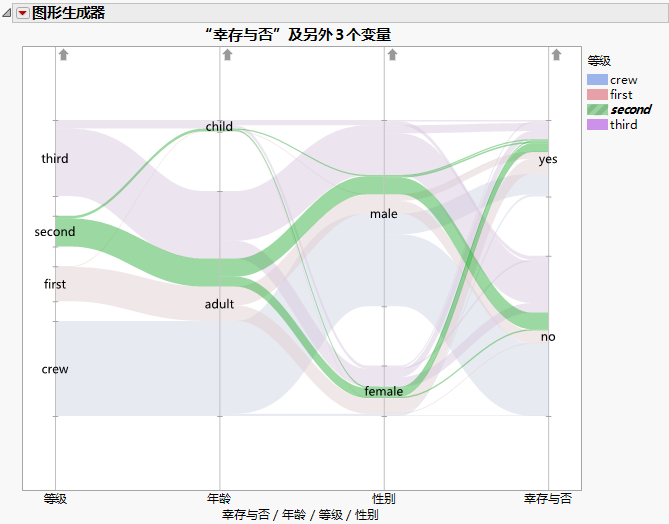

平行元素
连接跨两个或更多变量的某行中的值。将两个或更多变量一同拖至 X 或 Y 区域。变量名显示为其被拖至的区域中的轴标签。
图 3.42 使用 Titanic.jmp 的分类带的示例

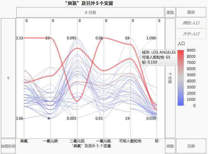

要按照变量值对曲线着色,请将相关列拖至颜色区域。在“首选项”中选定的分类或连续颜色主题显示在“图例”区域中。
要按照变量值调整曲线大小,请将相关列拖至大小区域。
图 3.43 Cities.jmp 中污染数据的平行图
默认情况下,变量值的尺度要经过调整,以便在同一水平下标绘最小值和最大值。例如,在图 3.43中,每个变量的值都具有相同的垂直散布。每条垂线都用变量的最小值和最大值来标注。
