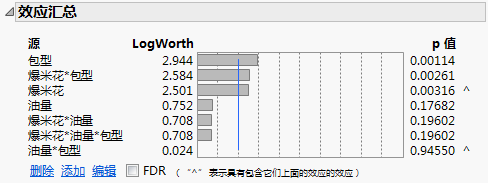

在左上部的“表”面板中,点击完全析因模型旁边的绿色小三角,
图 4.13 “效应汇总”报表

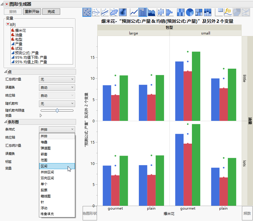

选择图形 > 图形生成器。
6.
选择这些列并将它们拖至 Y 区域:
7.

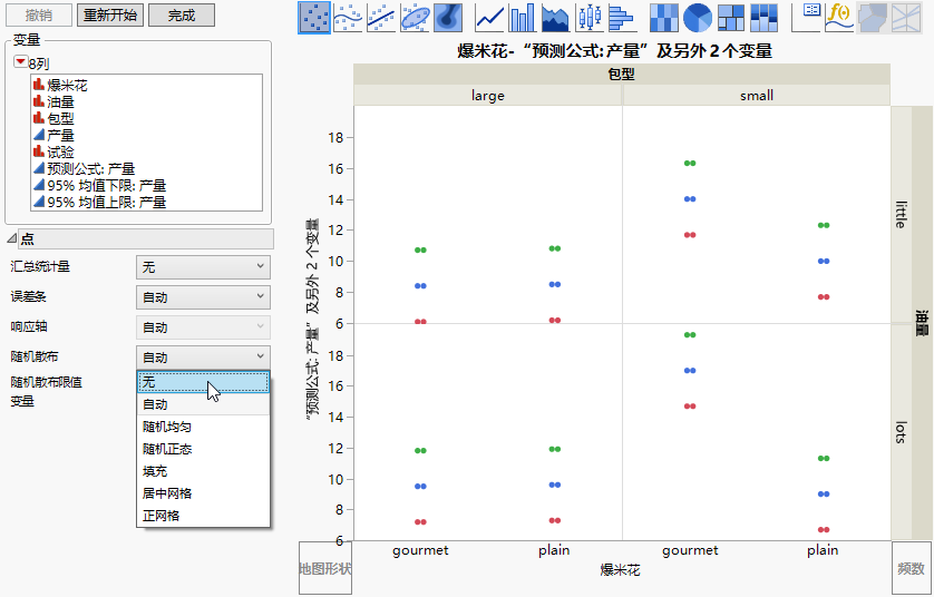

图 4.14 八个因子组合的产量值
图 4.15 将置信限和均值标绘为并排条

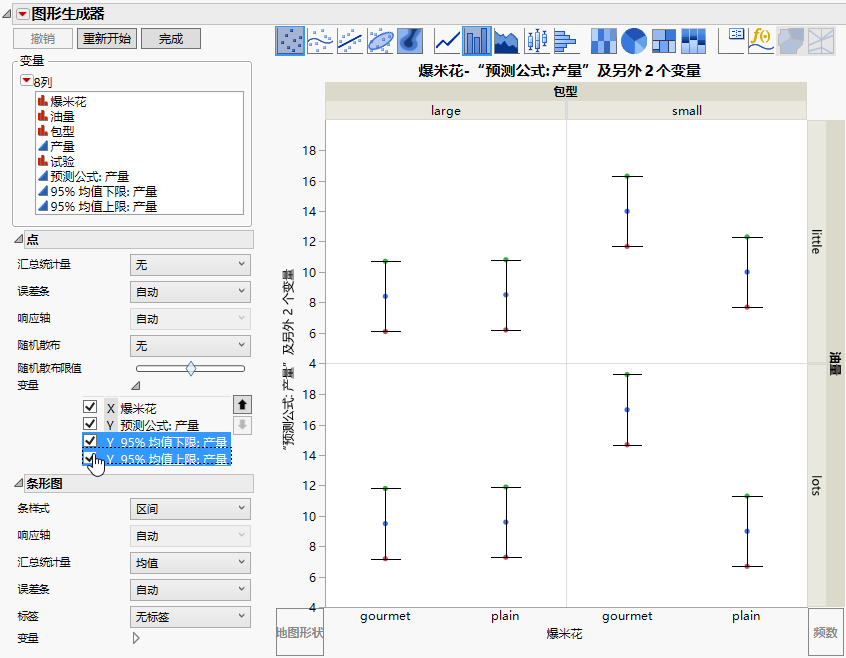

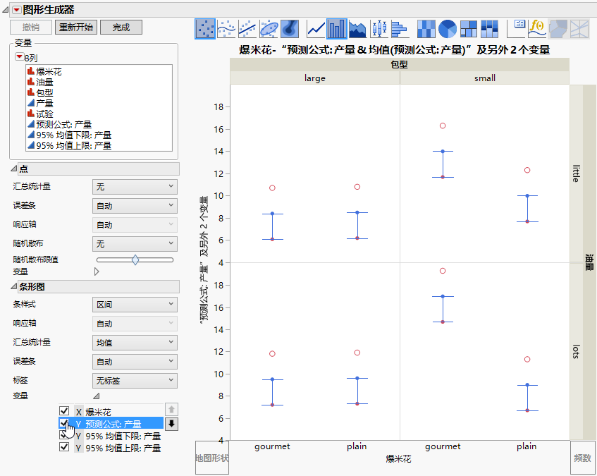

12.
图 4.16 将“区间”条样式应用到三个 Y 轴变量
13.
图 4.17 置信边界的区间跨度

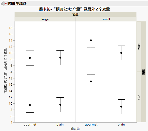

(可选)点击完成。
图 4.18 预测均值和置信区间
