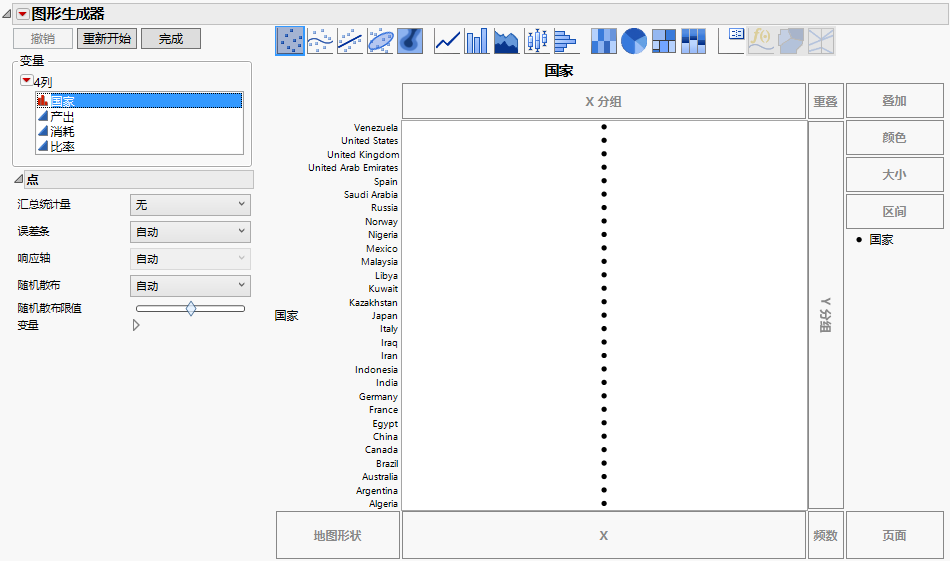

选择图形 > 图形生成器。
图 4.7 分配给 Y 区域的国家
提示:这些国家以字母的升序排列(起始点位于底部)。要更改排序顺序,请使用“值排序”或“行顺序水平”属性。详细信息,请参见《使用 JMP》手册中的“值排序”或“行顺序水平”。或者,您可以使用连续变量的值排序。详细信息,请参见“图形生成器”一章中第 43 页的“对分类变量水平排序”。

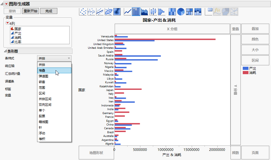

图 4.8 不同“国家”的“产出”和“消耗”
5.
图 4.9 “产出”和“消耗”的并排条
6.

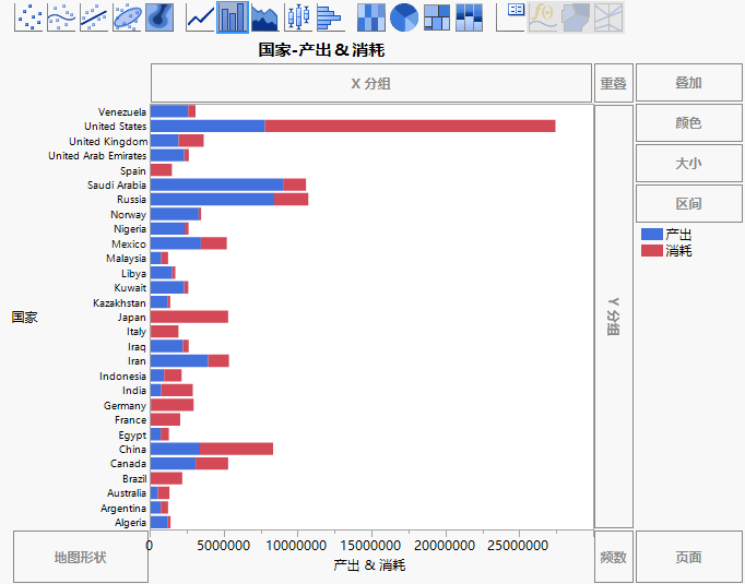

图 4.10 “产出”和“消耗”的堆叠条
7.

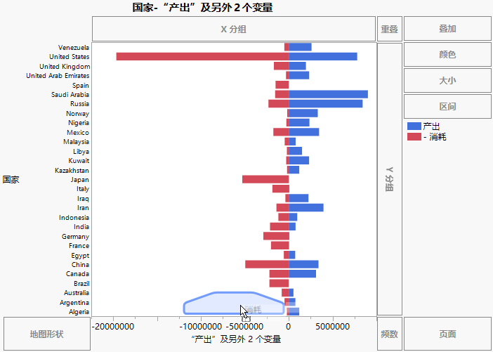

图 4.11 “产出”和“负消耗”的堆叠条

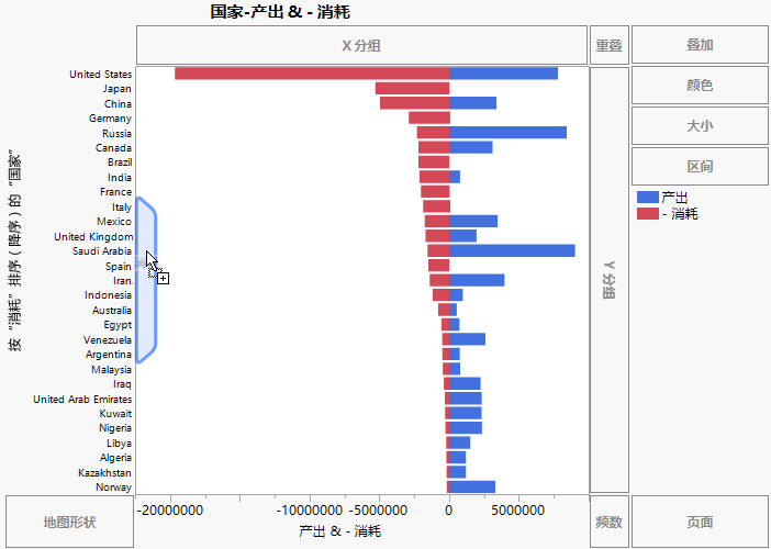

图 4.12 用于按“消耗”排序国家的多边形
11.
(可选)点击完成。
国家的水平现在按消耗排序。油耗量最大的国家显示在图形顶部。还能看到每个国家的产油量。
