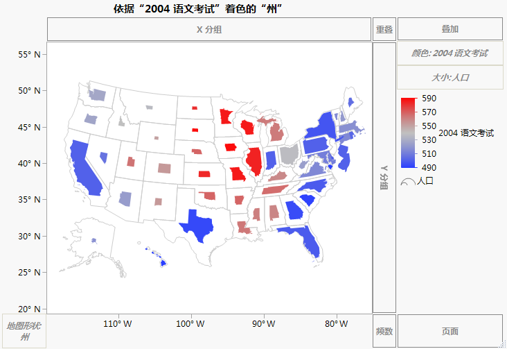

使用大小元素可以根据大小变量调整地图形状的大小,将失真最小化。
图 15.8 将“人口”拖放到“大小”后的 SAT.jmp 示例
点击确定。
