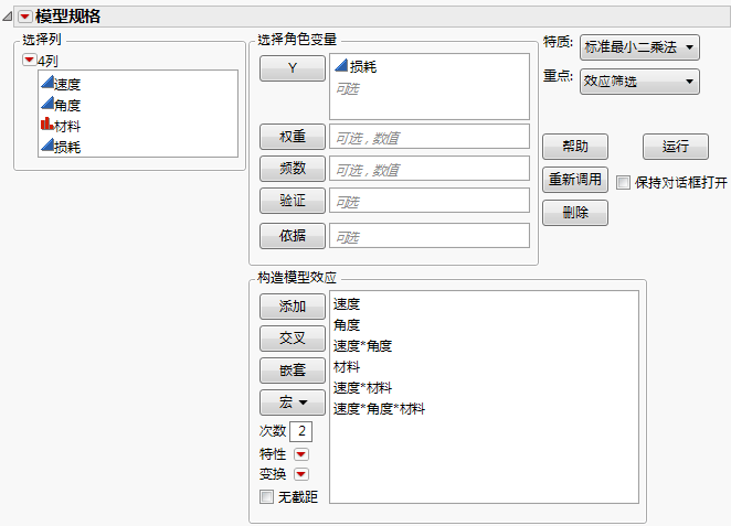

选择宏 > 完全析因。
选择分析 > 拟合模型。
选择宏 > 完全析因。
图 2.12 三因子完全析因的“拟合模型”窗口

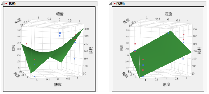

图 2.13中的“曲面刻画器”图根据两个连续效应速度和角度显示了损耗的预测响应。左图显示材料为 A 时的预测响应;右图显示材料为 B 时的预测响应。材料为 A 时对应的点显示为红色,材料为 B 时对应的点显示为蓝色。响应曲面形式在材料各水平之间的差异是三因子交互作用的结果。
要获取“曲面刻画器”图,请在图 2.12所示的“拟合模型”窗口中点击运行。从“拟合最小二乘法”报表的红色小三角菜单中,选择因子刻画 > 曲面刻画器。要向图中添加点,请打开“外观”面板并点击实际值。若想要使点显得更大,请在图中右击,然后选择设置并调整标记大小。
要同时为材料 A 和材料 B 显示图,请使用“自变量”面板中标为材料的滑块,针对材料 A 将滑块设置为 0,针对材料 B 将滑块设置为 1。请注意,该表包含两个可生成“曲面刻画器”图的数据表脚本:预测和曲面刻画器和两种材料的曲面刻画器。
