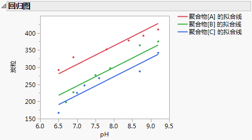

图 2.14显示了 Cleansing.jmp 样本数据表中的数据。您关注的是哪一种聚合物能最有效地去除清洗油箱上的炭粒。不过,您怀疑油箱的 pH 对于去除炭粒也有影响。该图显示协方差拟合分析。在此假定与 pH 和炭粒相关的斜率在聚合物各水平之间是相等的。
图 2.14中的图是通过以下方式获取的。在“拟合模型”窗口中,输入炭粒作为 Y,并在构造模型效应框中输入 pH 和聚合物。点击运行。“拟合最小二乘法”报表中会显示“回归图”。要对各点着色,请选择行 > 按列设定颜色或标记,再从按列标记列表中选择聚合物,然后点击确定。
图 2.14 “协方差分析,斜率相等”的模型拟合
