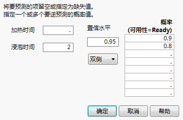

删除加热时间的值。
为浸泡时间输入 2。
您要预测浸泡时间为 2 时的加热时间。
图 11.6 “逆预测规格”窗口
6.
点击确定。

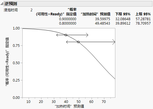

图 11.7 “逆预测”报表
当浸泡时间为 2 时,若金属锭有 90%的机会可以滚压,加热时间的预测值为 39.60,其 95% 置信区间为 32.09 到 57.29。当浸泡时间为 2 时,若金属锭有 80%的机会可以滚压,加热时间的预测值为 49.49,其 95% 置信区间为 39.90 到 78.71。
