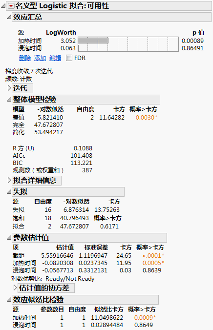

针对金属锭执行一个实验,采用不同加热时间和浸泡时间准备这些金属锭,然后检验金属锭是否可以滚压。请参见 Cox and Snell (1989)。数据包含在 Ingots.jmp 样本数据表中。在本示例中,“拟合模型”平台使用 Logistic 回归模型(回归变量为加热时间和浸泡时间)拟合“可用性”响应的概率。
分类变量可用性的值 Ready 和 Not Ready 指示金属模具是否已准备好滚压。
选择分析 > 拟合模型。
因为可用性是只有两个水平的名义型列,将显示“目标水平”选项。该选项支持您指定您要为其概率建模的响应水平。在该模型中,“目标水平”为“可用性”,因此您要对“可用性”响应的概率建模。

点击运行。
图 11.2 名义型 Logistic 拟合报表
