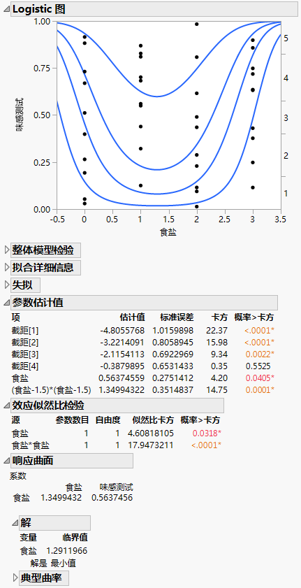

在本示例中,某微波爆米花制造商想知道消费者希望爆米花的盐含量是多少。为此,该厂商查找作为爆米花包装中添加的盐量函数的满意响应的最大概率。在本实验中,将盐含量控制为 0、1、2 和 3 茶匙。评估者按 1(低)到 5(高)的量表评定口味。最佳盐含量是使更满意响应的概率最大化的量。每个盐水平对应的 10 个观测值显示在爆米花的盐含量中。
选择分析 > 拟合模型。
5.
点击运行。
图 11.10 Salt in Popcorn.jmp 的有序型 Logistic 拟合
该报表显示二次模型如何拟合响应概率。曲线(而非偏移的 Logistic 曲线)变为叠堆的 U 形曲线,其中每条曲线在同一点实现最小值。临界值在 Mean(X)–0.5 * (b1/b2) 处,其中 b1 为线性系数,b2 为二次系数。该公式针对中心化的 X。从“参数估计值”表,您可以计算最佳含盐量为 1.5 - 0.5 * (0.5637/1.3499) = 1.29 茶匙。
