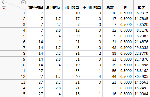

当作为频数(计数)的数据在数据表中的几个列中列出时,您必须将数据变换为 Logistic 回归所需的格式。例如,Ingots2.jmp 数据表(请参见图 11.11)具有列可用数量和不可用数量。这些列对于加热时间和浸泡时间值的每个组合给出可以滚压和不可以滚压的金属锭数。
图 11.11 Ingots2.jmp 样本数据表
选择表 > 堆叠。
点击确定。

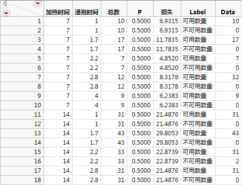

图 11.12 堆叠的数据表
