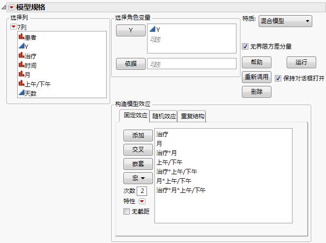

选择分析 > 拟合模型。
选择保持对话框打开,以便您可以在下一示例中返回到启动窗口。
5.
从“特质”列表中选择混合模型。
6.
图 8.12 显示完成的“固定效应”选项卡的“拟合模型”启动窗口
7.

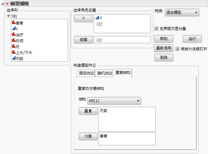

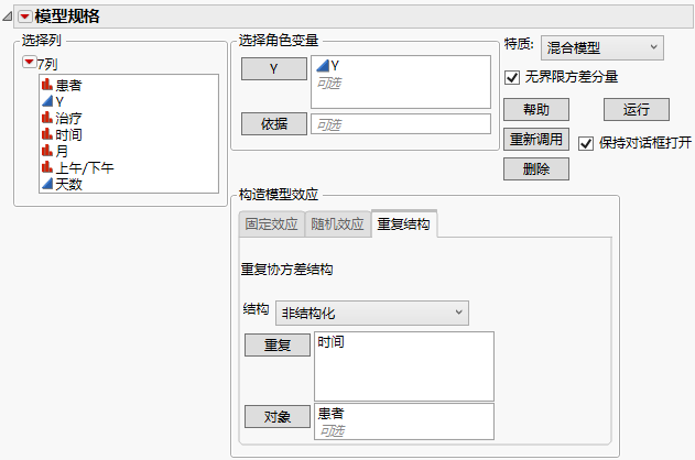

选择重复结构选项卡。
8.
从“结构”列表中选择非结构化。
9.
10.
图 8.13 显示完成的“重复结构”选项卡的“拟合模型”启动窗口

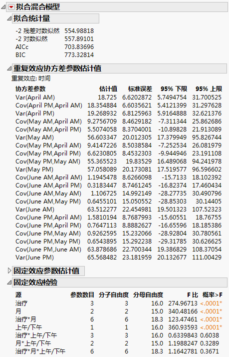

11.
点击运行。
“拟合混合模型”报表显示在图 8.14中。因为要使用 AICc 或 BIC 来比较三个模型,您关注“拟合统计量”报表。非结构化模型的 AICc 为 703.84。
图 8.14 “拟合混合模型”报表 -“非结构化”协方差结构

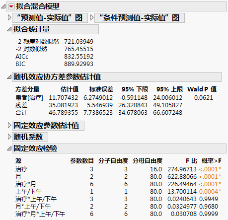

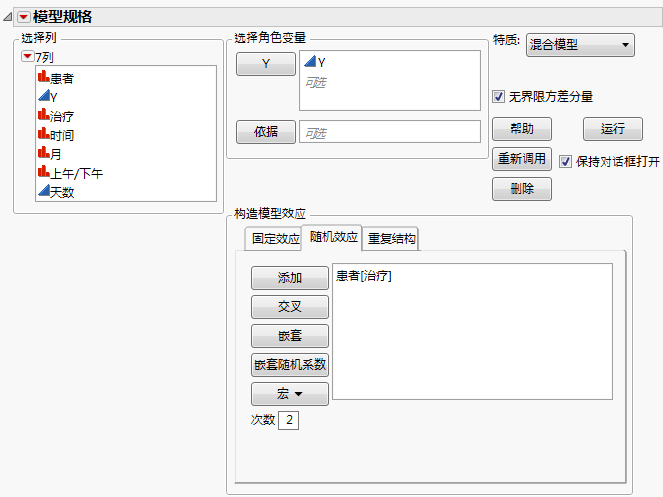

选择随机效应选项卡。
5.
6.
图 8.15 显示完成的“随机效应”选项卡的“拟合模型”启动窗口
7.
点击运行。
“拟合混合模型”报表显示在图 8.16中。“拟合统计量”报表显示“残差”模型的 AICc 是 832.55,而“非结构化”模型的 AICc 为 703.84。
图 8.16 “拟合混合模型”报表 - “剩余误差”协方差结构

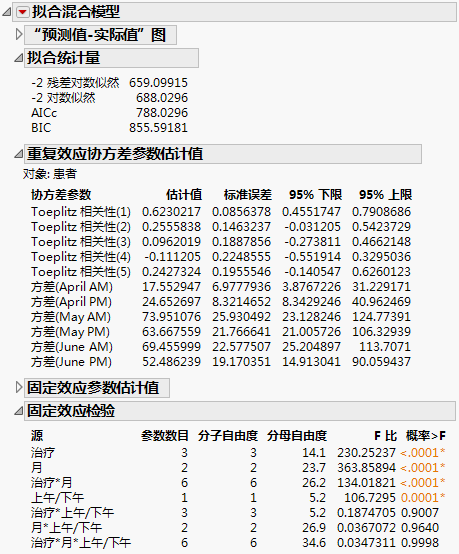

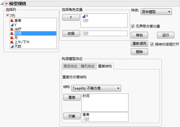

选择重复结构选项卡。
从“结构”列表中选择 Toeplitz 不等方差。
5.
6.
图 8.17 显示完成的“重复结构”选项卡的“拟合模型”启动窗口
7.
点击运行。
图 8.18 “拟合混合模型”报表 - Toeplitz 不等方差结构
“Toeplitz 不等方差”结构需要估计 11 个协方差参数。这些估计值显示在“重复效应协方差参数估计值”报表中。显示 Toeplitz 相关性估计值,后跟每个时间点的方差估计值。有关如何参数化该矩阵的信息,请参见重复测量。

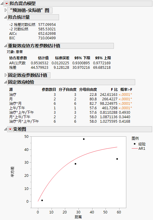

从“结构”列表中选择 AR(1)。
图 8.19 显示完成的“重复结构”选项卡的“拟合模型”启动窗口
5.
点击运行。

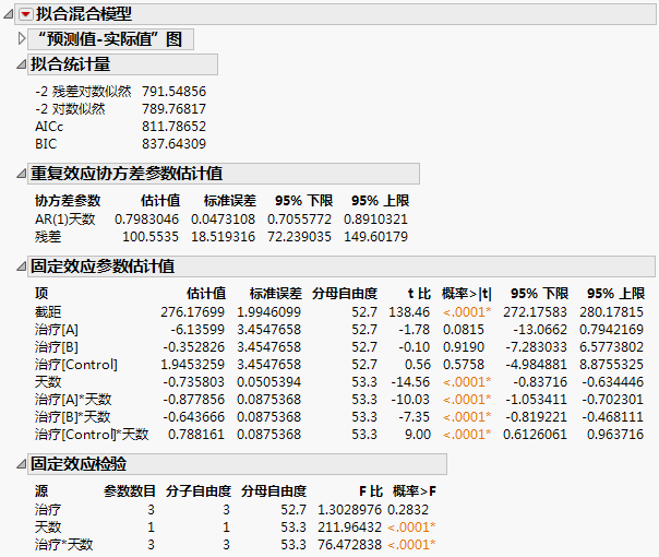

“拟合混合模型”报表显示在图 8.20中。“拟合统计量”报表显示 AR(1) 模型的 AICc 为 652.63。将该数字与残差模型的 832.55、非结构化模型的 703.84、Toeplitz 不等方差模型的 788.03 进行比较。根据 AICc 准则,AR(1) 模型在这四个模型中是最佳的。
“变差图”显示经验半方差和 AR(1) 模型的曲线。因为天数只有五个非零值,只可能有四个距离分类,因此只显示四个点。“AR(1)”结构看起来是合适的。要探索其他结构,请从“变差图”旁边的红色小三角菜单中选择相应选项。有关“变差图”选项的详细信息,请参见变差图。
图 8.20 “拟合混合模型”报表 - “AR(1)”协方差结构

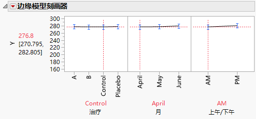

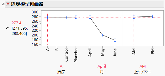

点击“拟合混合模型”旁边的红色小三角菜单,然后选择边缘模型推断 > 刻画器。
在月图中,将红色的垂直虚线从“April”拖到“May”,然后拖到“June”。
请注意预测的 Y 上午测量值在三个月内是下降的,从四月的均值 277.4 降到六月的均值 177.7。
在治疗图中,将红色的垂直虚线从 A 拖到 B。
在治疗图中,将垂直虚线拖到“Control”,再拖到“Placebo”。
接着,您探索上午/下午的效应。
5.
图 8.21 治疗 A 的边缘刻画器图
图 8.22 Control 的边缘刻画器图

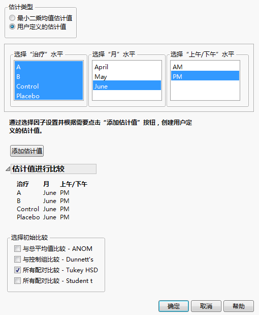

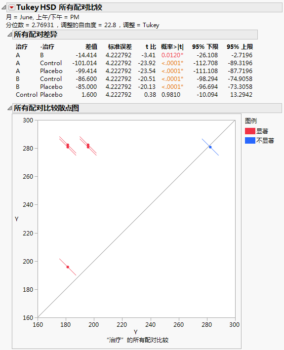

在“估计值类型”下,选择用户定义的估计值。
6.
点击添加估计值。
7.
从“选择初始比较”列表,选择所有配对比较 - Tukey HSD。
图 8.23 完成的“多重比较”窗口
8.
点击确定。

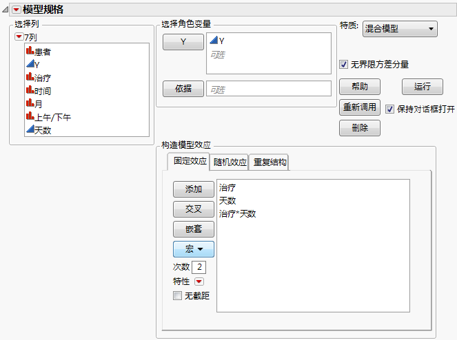

图 8.25 显示“固定效应”选项卡的“拟合模型”启动窗口
点击运行。
“拟合混合模型”报表显示在图 8.26中。您看到“治疗”和“天数”的交互作用是高度显著的,这指示药物的回归存在差异。
