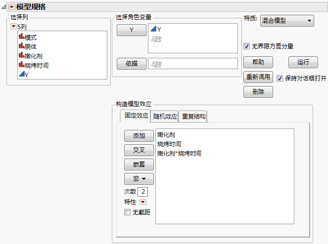

选择分析 > 拟合模型。
从“特质”列表中选择混合模型。
5.
图 8.27 显示完成的“固定效应”选项卡的“拟合模型”启动窗口
6.

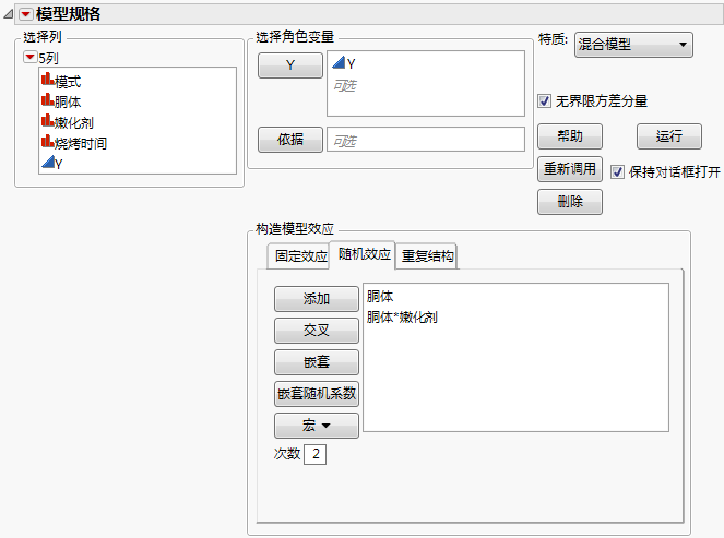

选择随机效应选项卡。
7.
8.
图 8.28 显示完成的“随机效应”选项卡的“拟合模型”启动窗口
9.

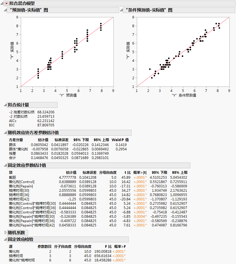

点击运行。
图 8.29 “拟合混合模型”报表
从“拟合混合模型”报表的红色小三角菜单中选择边缘模型推断 > 刻画器。
图 8.30 将烧烤时间设置为 30 分钟的“边缘模型刻画器”
在图 8.30中,请注意,当烧烤时间为 30 或 36 分钟时,与“control”相比,“papain”和“vinegar”嫩化剂可得到显著较低的嫩度得分。但是,烧烤时间为 42 分钟时,没有显著差异。烧烤时间为 48 分钟时,使用“papain”得到比“control”更低的值,但是使用“vinegar”不是这样。除了烧烤时间为 42 分钟外,使用“papain”得到的嫩度得分比使用“vinegar”得到的评分都低。

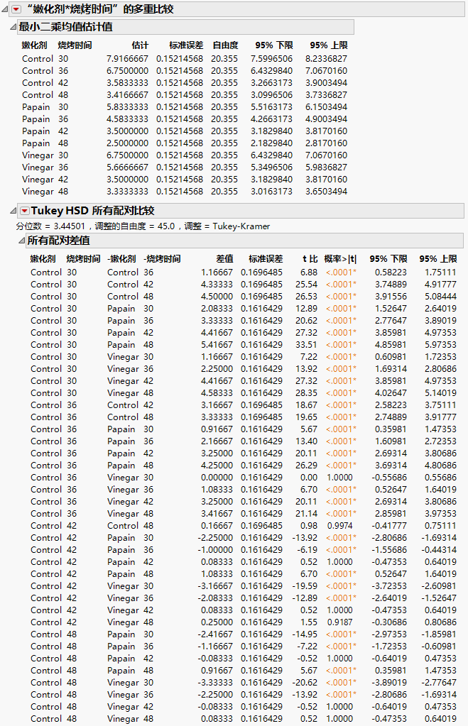

从“拟合混合模型”红色小三角菜单中选择多重比较。
选择嫩化剂*烧烤时间。
5.
图 8.31显示配对比较列表的部分内容。在刻画器中观测到的“papain”和“vinegar”之间的大多数差异在统计上是显著的。因此,“papain”似乎是更好的嫩化剂。
图 8.31 多重比较,部分视图
