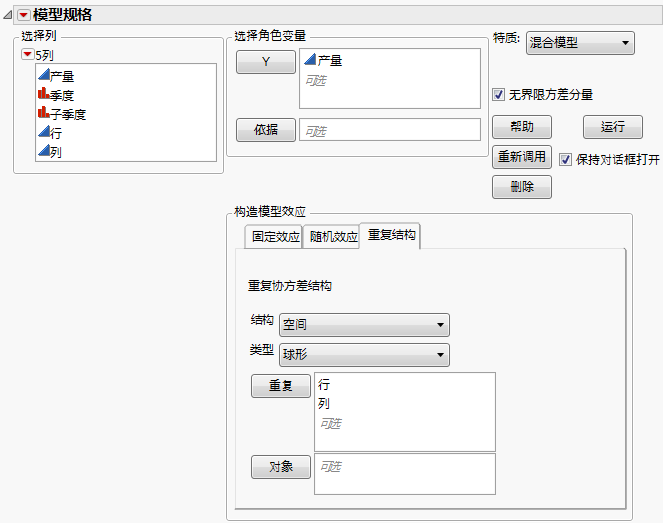

图 8.32 显示“重复结构”选项卡的完成的“拟合模型”启动窗口

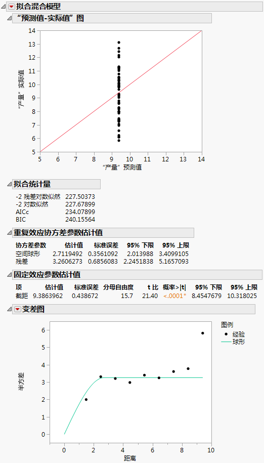

“拟合混合模型”报表显示在图 8.33中。“预测值-实际值”图显示预测产量为单个值。这是因为只拟合了空间协方差。“拟合统计量”报表显示“-2 对数似然”为 227.68,“AICc”为 234.08。

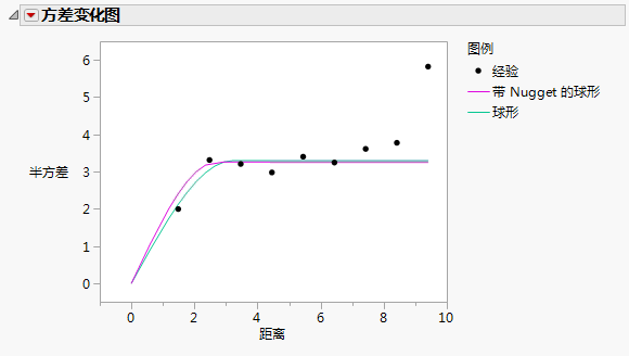

因为拟合了各向同性空间结构,将显示“变差图”。因为是在 8x8 网格设计这些试验的,距离近的地方将比距离很远的地方有更多对点。请参见图 8.37以了解布局。“变差图”显示球形空间结构对于最大约为 8.4 的距离是极好的拟合。最终距离的距离分类只包括两对对角线点。

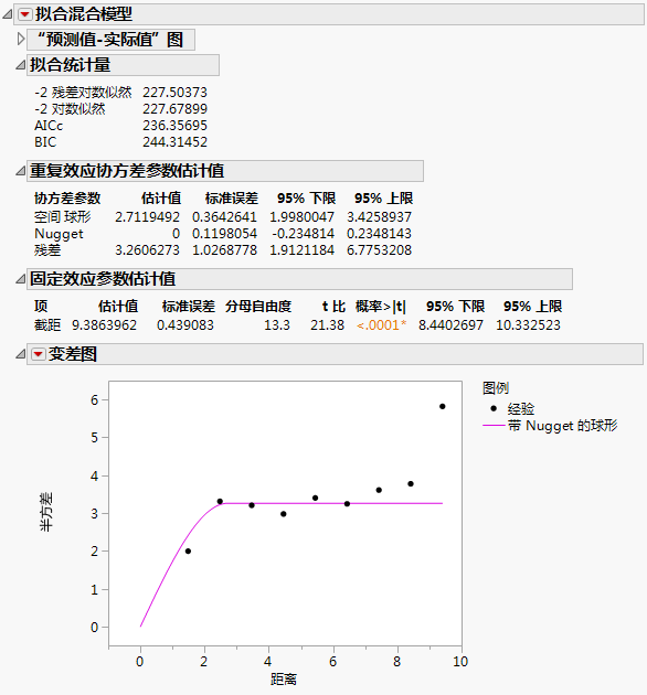

“拟合混合模型”报表显示在图 8.34中。请注意,该对数似然基本上等于不带 nugget 的球形模型的对数似然值,AICc 略高一点(236.36 对比 234.08)。“重复效应协方差参数估计值”报表显示 Nugget 协方差参数的估计值为零。这说明不存在任何 nugget 效应。

从“变差图”旁边的红色小三角菜单中选择空间 > 球形。
图 8.35 “拟合混合模型”报表 - 变差图

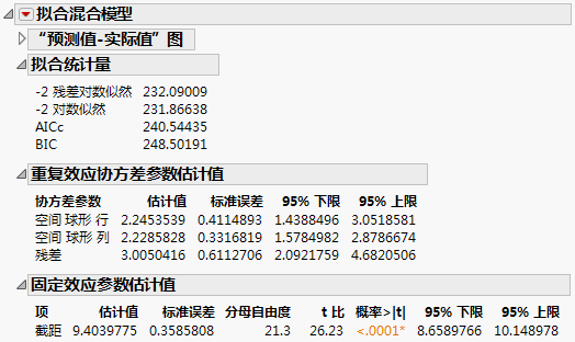

“拟合混合模型”报表显示在图 8.36中。拟合统计量指示该模型的拟合效果没有各向同性(空间结构)球形模型的拟合效果好(AICc 240.54 对比 234.08)。“重复效应协方差参数估计值”报表显示“行”(空间球体行)和“列”(空间球体列)协方差的估计值很接近。没有证据表明网格的行内和列内的空间相关性存在差异。
