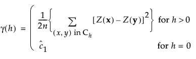

对于给定的各向同性空间结构,使用非线性最小二乘法将观测数据拟合为空间相关性结构中的合适函数,以得到估计的变差图。
要计算经验半方差,需要计算为变差图协方差选择的变量的所有点对之间的距离。距离的极差分为 10 个相等的区间。若数据不允许 10 个区间,则构造尽可能多的区间。
Ch
包含其距离位于第 h 个最大区间的点的距离分类
Z(x)
x 处的响应值,其中 x 是时间或空间坐标的向量
g(h)
按以下方式定义半方差函数 γ:
。通过误差项
且
空间相关性结构
变差图
的统一尺度的估计值。残差与 Nugget 之积为
变差图估计值
经验半方差
是 nugget 效应的估计值。
