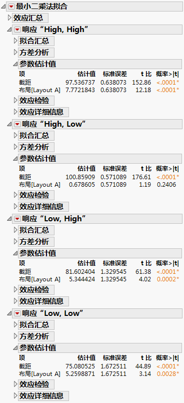

选择分析 > 拟合模型。
点击运行。
图 8.38 四个一元模型
报表指示布局对于除“High, Low”象限之外的所有象限在统计上具有显著效应。

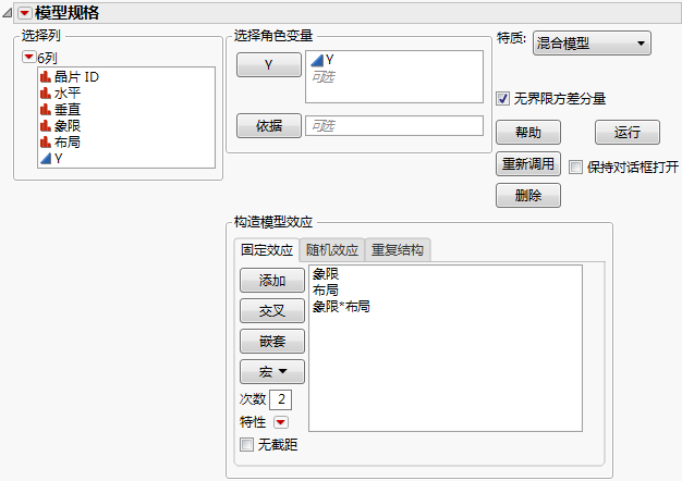

选择分析 > 拟合模型。
图 8.39 显示完成的“固定效应”选项卡的“拟合模型”启动窗口

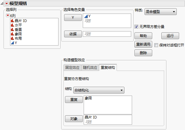

选择重复结构选项卡。
从“结构”列表中选择非结构化。
图 8.40 显示“重复结构”选项卡的“拟合模型”启动窗口
10.

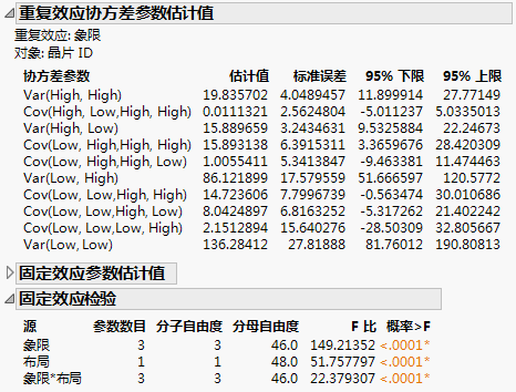

点击运行。
图 8.41 关闭了“固定效应参数估计值”报表的“拟合混合模型”报表
“重复效应协方差参数估计值”报表给出四个响应的估计方差和协方差。请注意,Low, High 与 High, High 的协方差的置信区间不包括零。这暗示这两个象限中的测量值之间的协方差为正。这是“混合模型”分析使用的信息,当独立对响应建模时,该信息不可用。

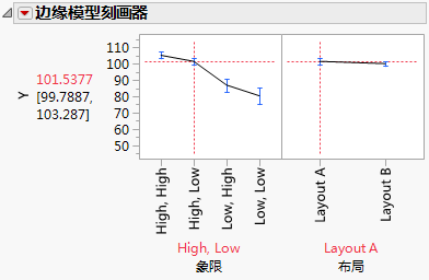

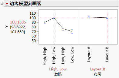

点击“拟合混合模型”红色小三角菜单,然后选择边缘模型推断 > 刻画器。
图 8.42 “Layout A”的象限的刻画
图 8.43 “Layout B” 的象限的刻画
通过布局的每个设置处的刻画差值,您可以知道存在显著的交互作用。似乎该交互作用部分来自于“High, High”象限的差值。

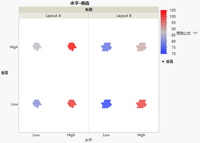

选择图形 > 图形生成器。
点击完成以隐藏控制面板。
图 8.44 已完成的图形生成器图

“布局-Y”和“象限-Y”图
