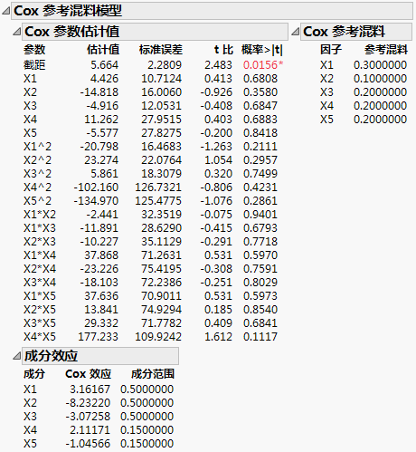

从“响应‘Y1’”旁边的红色小三角菜单中,选择估计值 > Cox 混料。
图 3.39 “Cox 参考混料”窗口
9.
点击确定。
图 3.40 Cox 混料
