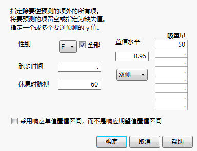

在逆预测窗口中,解释变量列表显示在左侧。(相关示例,请参见图 3.37。)每个连续变量最初都设置为其均值。每个名义型或有序型变量都设置为其最低水平(按照值排序)。您必须删除想要预测的变量的值,将其设置为缺失。此外,您还必须指定逆预测中希望固定的其他变量的值(若这些变量值与默认设置值不同)。在窗口右侧的列表中,您可以提供一个或多个关注的响应值。相关示例,请参见在有多个模型效应的情况下预测单个 X 值的示例。

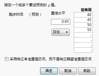

从“响应‘吸氧量’”旁边的红色小三角菜单中选择估计值 > 逆预测。
点击确定。
图 3.35 完成的“逆预测规格”窗口

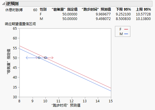

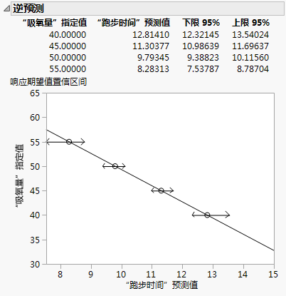

图 3.36 “逆预测”报表
导致吸氧量值为 50 的跑步时间精确预测值为 9.7935。该值接近图 3.34所示的“二元拟合”报表中显示的跑步时间近似值 9.77。“逆预测”报表还提供了一个图,其中显示吸氧量与跑步时间之间的线性关系以及置信区间。
删除跑步时间的值,因为您想要预测该值。
用 60 替换休息时脉搏的均值。
10.
点击确定。
图 3.37 多重回归模型的逆预测规格
图 3.38 多重回归模型的“逆预测”报表
