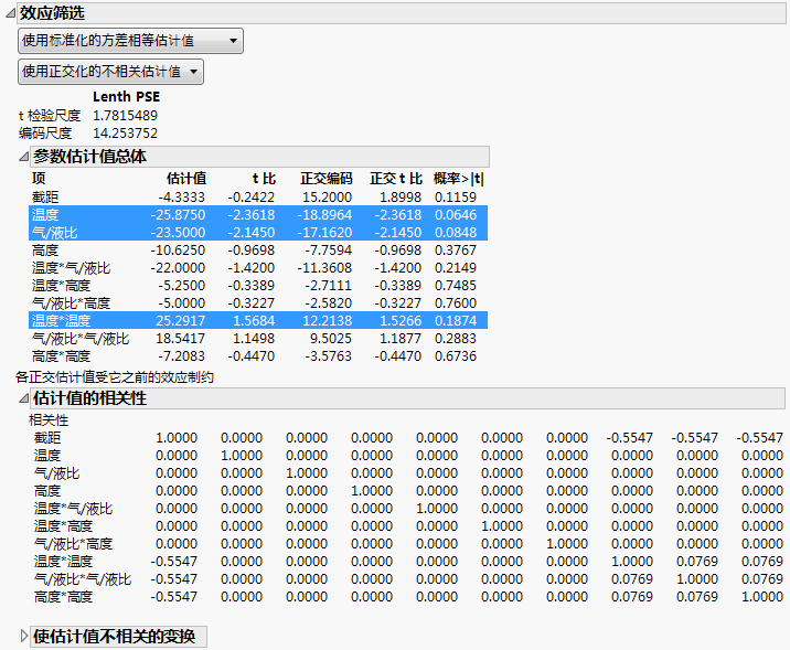

在 Odor.jmp 样本数据表中,运行“模型”脚本并点击运行。要创建图 3.44所示的报表,从“响应‘Y’”红色小三角菜单中选择效应筛选 > 正态图。您也可以通过选择“响应‘Y’”红色小三角菜单中的“Bayes 图”或“Pareto 图”选项创建该报表。
该报表显示“t 检验尺度”和“编码尺度”Lenth PSE。但是,由于存在误差自由度,“参数估计值总体”报表中的检验未使用 Lenth PSE。与 p 值小于等于 0.20 的三个估计值对应的非截距项行将突出显示。“参数估计值总体”报表底部的注释指示正交化估计值依赖于其输入模型的顺序。
图 3.44 针对不等方差和相关估计值的“效应筛选”报表
仅当估计值相关时,才会显示“估计值的相关性”报表(图 3.44)。该报表提供参数估计值的相关性矩阵。该矩阵类似于您通过选择“估计值”>“估计值的相关性”红色小三角选项获取的矩阵。不过,为提供更紧凑的表示,该报表未显示列标题。详细信息,请参见估计值的相关性。
