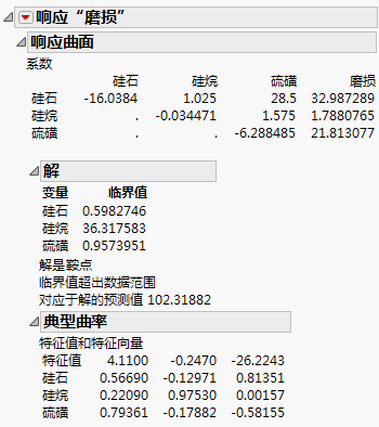

若模型中的某个效应具有响应曲面 (&RS) 或混料响应曲面(&RS&混料)特性,此时将提供“响应曲面”报表。请参见图 3.8,了解有关 Tiretread.jmp 样本数据表的“响应曲面”报表的示例。
图 3.8 “响应曲面”报表
“系数”表显示为“响应曲面”报表的第一个部分,该表提供估计模型参数的简要汇总。前面几列提供二阶项的系数。最后一列提供线性项的系数。要查看完整的预测表达式,请从该报表的红色小三角菜单中选择估计值 > 显示预测表达式。

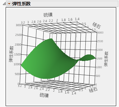

图 3.9 具有鞍状曲面的曲面刻画器图
