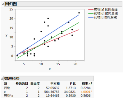

图 4.6显示了该报表的一部分。“回归图”显示具有不同斜率的拟合线。“效应检验”报表给出交互作用的 p 值为 0.56。该值并不显著,这指示该模型不需要包含不同斜率。
图 4.6 包含交互作用的图

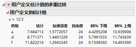

从“响应 y”旁边的红色小三角菜单选择估计值 > 多重比较。
在“多重比较”窗口中,选择用户定义的估计值。
在选择药物水平下选择所有三个值。
5.
点击添加估计值。
6.
点击确定。
图 4.7 “用户定义的估计值”报表

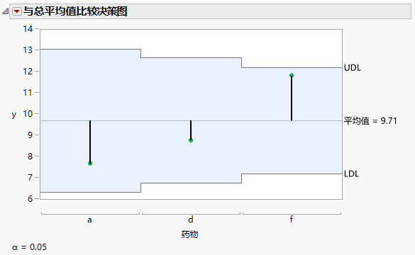

从“用户定义估计值的多重比较”旁边的红色小三角菜单,选择与总平均值比较。
图 4.8 与总平均值比较决策图
