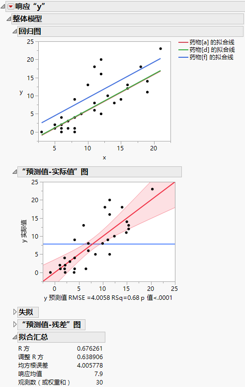

选择分析 > 拟合模型。
5.
点击运行。
报表中的“回归图”显示您拟合了一个斜率相等的模型(图 4.4)。与主效应模型(仅含药物效应)相比,R 方从 22.8% 增长至 67.6%。均方根误差从 6.07 降至 4.0。如图 4.4所示,整体模型的 F 检验显著性概率从 0.03 降至不足 0.0001。
图 4.4 药物数据的协方差分析

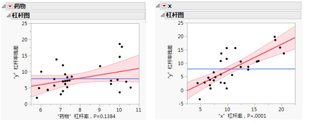

图 4.5 比较药物检验数据的杠杆图
