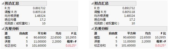

图 A.2 名义型拟合(左)和有序型拟合(右)的汇总信息

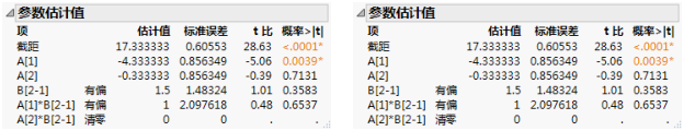

图 A.3 名义型拟合(左)和有序型拟合(右)的参数估计值

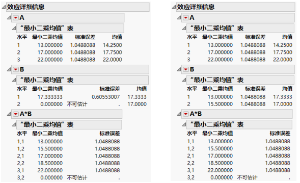

最小二乘均值也不同。有些名义型 LSM 不可估计,但是有序型 LSM 都可以估计。您可以通过查看单元格均值来验证这些值。请注意 A*B LSM 对于名义型和有序型是相同的。图 A.6显示名义型和有序型拟合的最小二乘均值。
图 A.6 名义型拟合(左)和有序型拟合(右)的最小二乘均值
