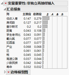

从“预测刻画器”旁边的红色小三角菜单中,选择评估变量重要性 > 非独立再抽样输入。
“变量重要性: 非独立再抽样输入”报表随即显示(图 3.26)。检查“预测刻画器”单元格是否已经按照报表中的“总效应”指标的量值重新排序。在图 3.26中,检查“总效应”重要性指标是否将房间数和低收入者标识为对预测响应影响最大的因子。
图 3.26 “非独立再抽样输入”报表

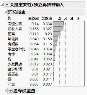

从“预测刻画器”旁边的红色小三角菜单中,选择评估变量重要性 > 独立再抽样输入。
图 3.27 “独立再抽样输入”报表
