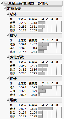

从“预测刻画器”旁边的红色小三角菜单中,选择评估变量重要性 > 独立均匀输入。

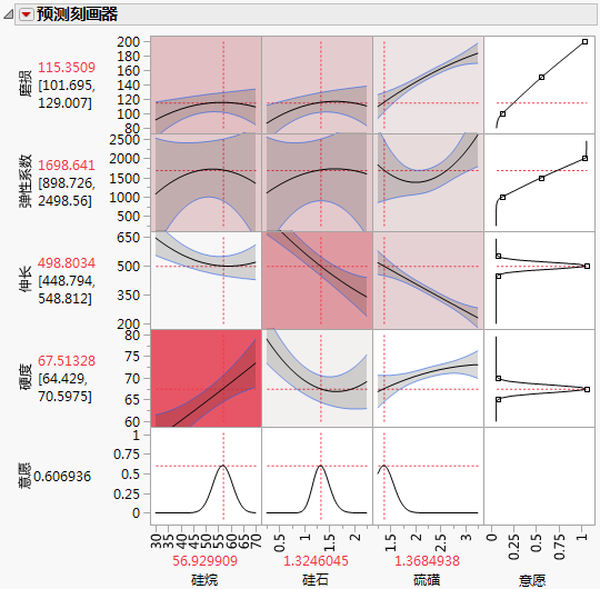

报表中为这四个响应均显示了对应的表。“总体”表显示了不同响应的因子重要性指标的平均值。“预测刻画器”中的因子(图 3.29)已经过重新排序,符合其在“总体”表的“总效应”重要性中的顺序。
图 3.28 四个响应的汇总报表
图 3.29 四个响应的预测刻画器

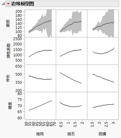

“边缘模型图”报表(图 3.30)显示每个因子在另外两个因子设置的均匀分布中的响应均值。
图 3.30 四个响应的边缘模型图
