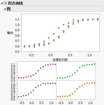

“拟合曲线”报表随即显示,如图 12.2所示。“图”报表包含每种配方的拟合模型的叠加图。
图 12.2 初始“拟合曲线”报表

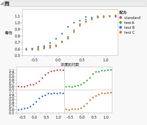

图 12.3 带有图例的“拟合曲线”报表
这些曲线呈 S 形,所以 S 形曲线是合适的拟合。“拟合曲线”模型公式显示了“拟合曲线”平台提供的不同类型模型的公式和图形描述。

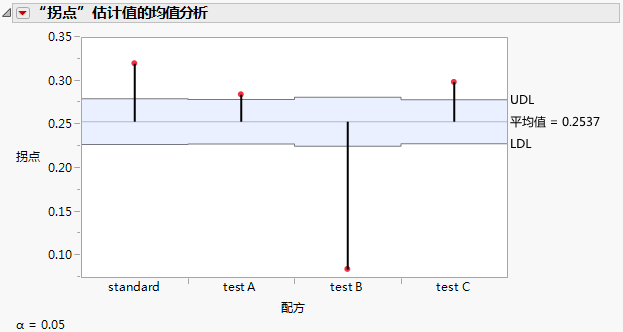

从“四参数 Logistic”红色小三角菜单中选择比较参数估计值。
图 12.5 “参数比较”报表
注意到“test B”配方的“拐点”参数明显低于拐点平均值。该结果与图 12.4中显示的图正好吻合。 药物配方 B 的毒性比低于其他配方。
