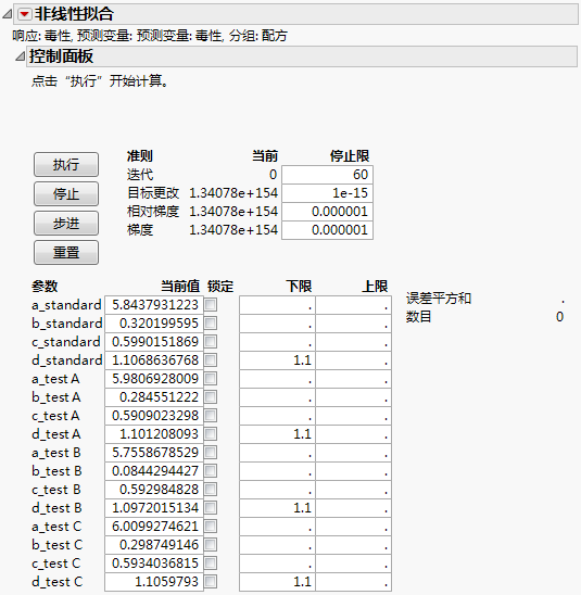

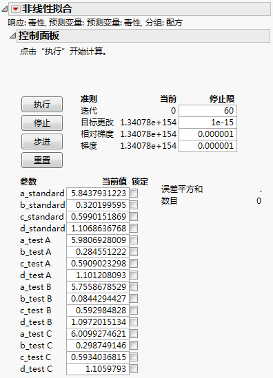

随即显示“非线性拟合”窗口(图 13.17)。在控制面板中,显示参数值和锁定选项。列在每个参数之前的字母对应于“拟合曲线”函数中预测模型的变量。
图 13.17 “非线性拟合”控制面板

图 13.18 设置参数界限
9.

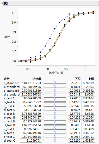

点击执行。
图 13.19 非线性拟合图和参数估计值
