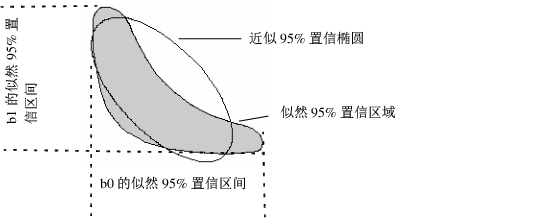

图 13.20显示了目标误差平方和或负似然的等高线,最小二乘(或最小损失)解位于阴影区域内。
图 13.20 参数的置信限关系图
