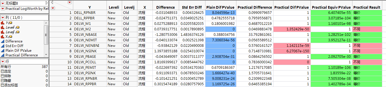

“Compare Means”数据表提供实际差值检验和实际等价性检验的结果。每一行针对分类因子的两个水平进行响应的比较。配对比较的结果会用颜色编码以便于解释。有关如何指定实际差值的说明,请参见实际差值。有关示例,请参见实际显著性检验和等价性检验的示例。
图 18.9 “Compare Means”数据表
配对比较的常规 Student t 检验的 p 值。若选择了“稳健”选项,则这是 t 检验的稳健版本。在 0.05 水平下显著的检验会突出显示。
使用双单侧检验 (TOST) 方法来检验均值之间的实际差值 (Schuirmann, 1987)。实际差值指定一个差值阈值,比它小的差值被视为实际等价的。针对以下两个原假设构造单侧 t 检验:真实差值超过实际差值;真实差值小于实际差值的负数。若这两个检验都被拒绝,则表示均值的绝对差值位于实际差值范围内。因此,组被视为实际等价的。
